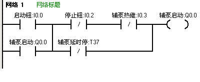

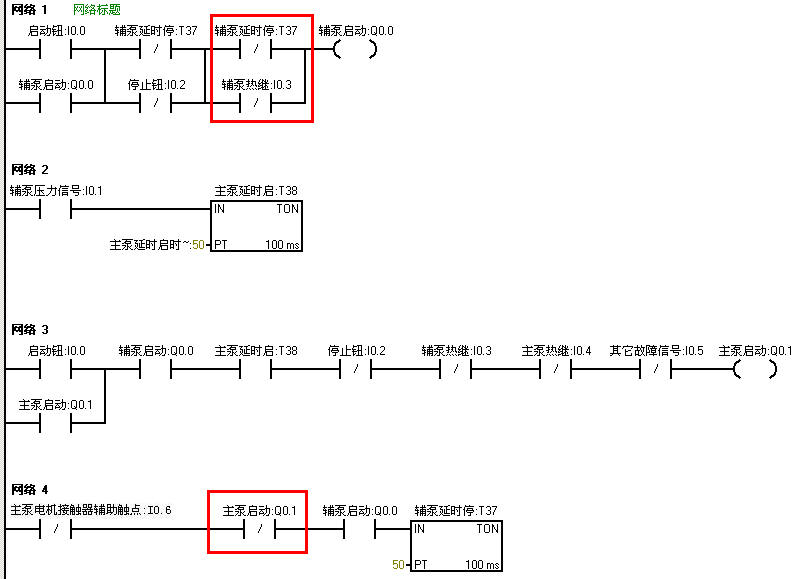

该系统其实是两套共四个电机(两个4.4KW,两个160KW),分别启动,软启动用山宇的,一拖二方式(所以最后方案中还要加两套系统的延时锁定)。
需要软停止吗?

再加入辅泵电机热继保护
优化一下:

对plc来说,后面改的程序逻辑太复杂了,影响扫描时间,按你的要求用置位、复位指令不是更简单明了
