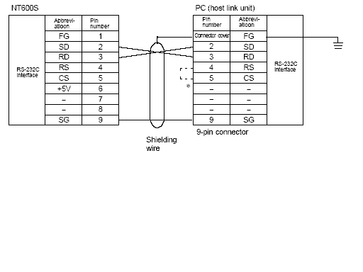

求教:关于OMRON  MPT-001与PC的连接电缆的制作.

是何種產品,OMRON網站也找不到.各位高手知道此MPT001-C請幫忙回答.

以下是OMRON PLC---NT600S連線圖應該相同,請參考

谢谢你,陈老师.我也找不到,先放一边吧(已停止生产,属淘汰产品),此机无(非9针)232接口,可能要买转换线.

连接电缆型号c200he-cn222
