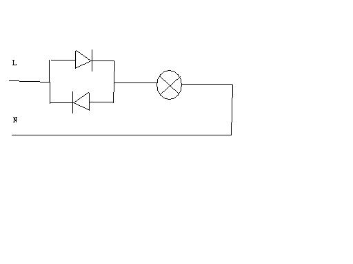

兄弟们,我来说一句.绝对是30瓦.不妨用功率计测量分别串入二极管的2套灯泡,注意保证一个在正半周,一个在负半周,正好使用完完整的正弦波...................简单得要死!!

楼主分析的很对,不知道那些得出30w的是什么理论,在此题中,关键的要知道灯泡的电阻是始终不变的,然后在用功率公式来算功率的变化就正确了.

以下是引用风尘居士在2006-12-29 19:11:00的发言:
这里有必要再次说明一下,既然二极管直接作用于电压波形,那么就应该从电压波形入手,而非从间接影响的功率波形来反求电压,也就是说电压才是时间(电角度)的函数!!
呵呵,我们用两只二极管反向并联后串接一个灯泡呢?应该是60瓦吧?单个二极管不会是15瓦的吧

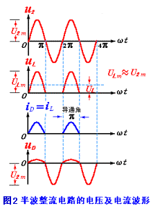

灯泡作为一个阻值不变的用电器,加在灯泡两端的电压下降一半,流过灯泡的电流也下降一半,但是功率P=UI即P=1/2U1/2I=1/4UI=15W
可以直接测量串联二级管后电路的总电流然后乘以总电压
