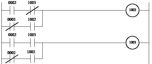

我现在想用一个按钮控制电机的启动和停止,不知道有做过的没有??

附件:
[本地下载]
看看这个

LD     M0.0
EU
LPS
AN     Q0.0
S      Q0.0, 1
LPP
A      Q0.0
R      Q0.0, 1

谢谢问题已经解决!

三菱
LD        X0
ALTP    Y0
END
互相学习

LD                    0000
OR                   1000
ANDNOT CNT    000
OUT                1000
LD                    0000
LD CNT            000
CNT                000
                      #2
