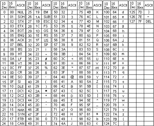

上面的程 序中  NAK的值在说明书好像说的是15H 不是21?不知道对不对???

1.关于接线,好像A是DATA+ B是DATA-,你试试吧,反正不会坏
2。15H是十六进制,转换成十进制是21

我刚测试了你的程序:出现以下问题:
  1)比如:CONST  EOT=char$(4) 等下面的 这要写会报错。错误:要求常数表达式。
                不知道这样写行不:CONST  EOT="4"
  2) 还是没有反应。没有任何的结果。我用text去显示的。没有返回任何的值 。
  不知道是什么原因?????

此圖是ASCII的對照表,大家不要想太多,最快的寫法就是一次把所有的位置讀進來,再把其中想要的位置擷取出來,通信速度最快,又簡單表情

如果不行的话,你可以把定义的常量去掉,在程序中直接使用chr$(4),其它的也这样改。但这样的可读性差一点。
用CONST  EOT="4"不行,因为这表示是字符“4”,而chr$(4)表示ASCII码为4的字符,这个字符是不可见的。
