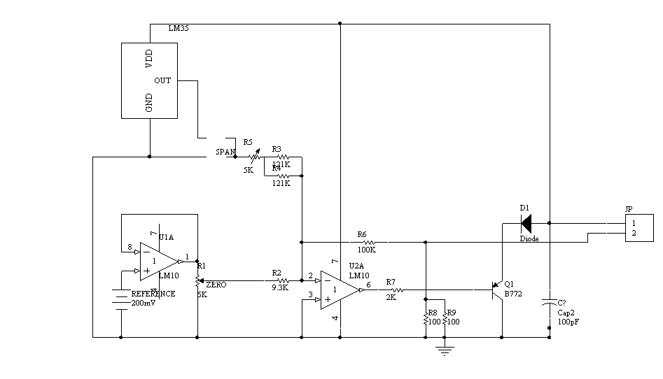

关键是图纸不全,发出全图再分析.

电路我已经发过去了.请帮忙看一下谢谢

1,LM35是温度传感器,输出为10mV/℃;对应0~100℃时,LM35的输出为0~1V。
2,LM10是包含一个精密电压基准,一个可调的电压基准缓冲器和一个独立的高质量运算放大器的线性集成电路。
根据图中来看,内部基准电压200mV通过组成一个跟随器的电压基准缓冲器UA1输出零点基准电压200mV。5K电位器用作零点调节。
独立运算放大器UA2与输出扩流用的三极管Q1,以及R8,R9并联组成的取样电阻组成V/I电压电流转换器。
V/I转换电路的取样电阻100||100=50Ω,对应4~20mA来讲,R×I=V,50×(4~20mA)=0.2~1V。
根据LM35的输出为0~1V来看,V/I转换电路的增益(也可以讲放大倍数)应该等于1。
同时,零点基准电压为200mV,而对应于ΔI=20-4=16mA,则ΔV=1-0.2=0.8V;而LM35的输出为0~1V,即ΔV=1V。所以,需要将V/I转换电路的增益变为0.8/1=0.8。
即A=RF/Rf=0.8,
已知    RF=100KΩ    即电路中的R6.
则       Rf=100/0.8=125KΩ    即电路中的R4+R5,121KΩ+(0~5KΩ)=125KΩ .R5就是量程调节电位器。
R2只是零点基准电压为200mV与温度电压信号相加时的隔离电阻而已。
所以说,V/I转换电路的增益(也可以讲放大倍数)应该等于1!

非常感谢.太精妙了,你能不能再把V/I转换电路上怎么样转换的,电流怎样流的还有Q1怎么扩流的再讲一下,还有你说的那个Rf,好像R3//R4+...  ,不好意思我非常菜

在0~100℃范围时,R3是不需要的.除非减小量程范围时才需要R3的接入.
至于V/I转换电路上怎么样转换的,电流怎样流的还有Q1怎么扩流的问题,恐怕不需要再罗嗦了吧?稍微有点基础的人都会明白了!

以下是引用zxh198312在2006-9-14 16:24:00的发言:
HIH36100%RH:V=0.958V75.3%RHV=3.268V30.680mV/%RH
至于湿度传感器的问题:
首先解决零点的偏置问题!
还是那个电路.基准电压改成1V,LM10的基准部分8脚对地接3K电阻,1脚与8叫之间接12K电阻,此时的基准输出是0.2*(1+12/3)=1V!调整R1使基准输出等于0.958V即可.
将R4换成300K的电阻,量程电位器R5改为10K即可.调整R5为6K左右即可.
R3不接,其余电路不变即可.

温度变送器0~50摄氏度时,将R3换为82K接入即可.将R5调为2.4K左右,其余不变.

温度变送器我实际测得的值就像你说的非常吻合,还有湿度传感器我已经搞出来了,谢谢你了
