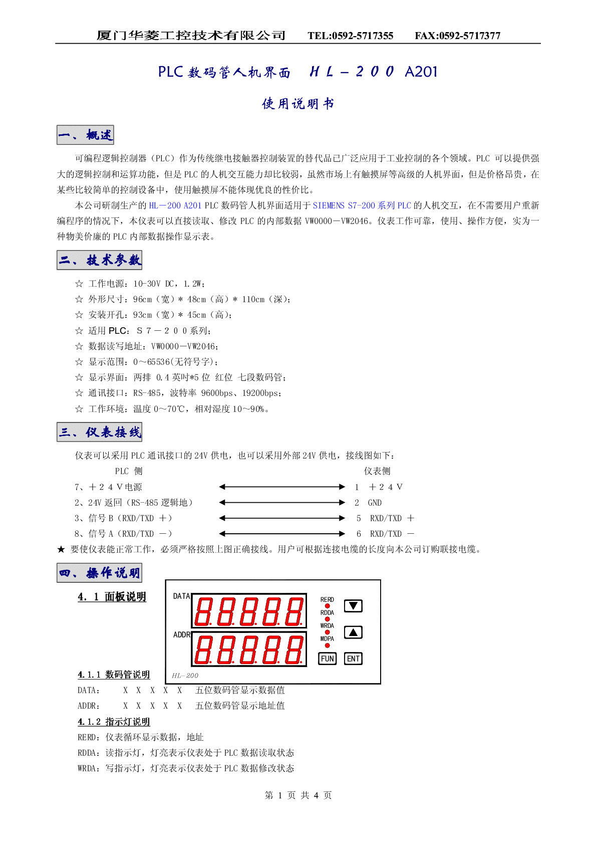

HL-200 A201 使用说明书第1页

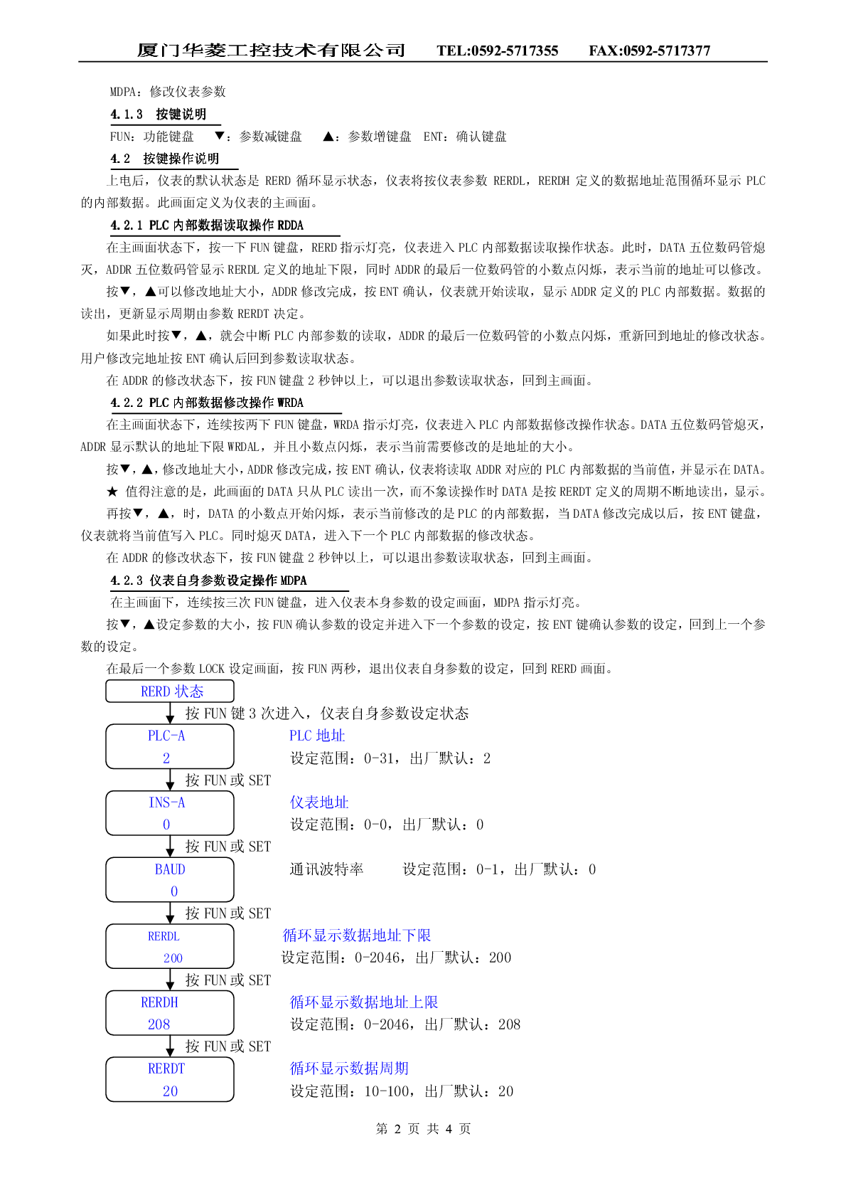

HL-200 A201 使用说明书第2页

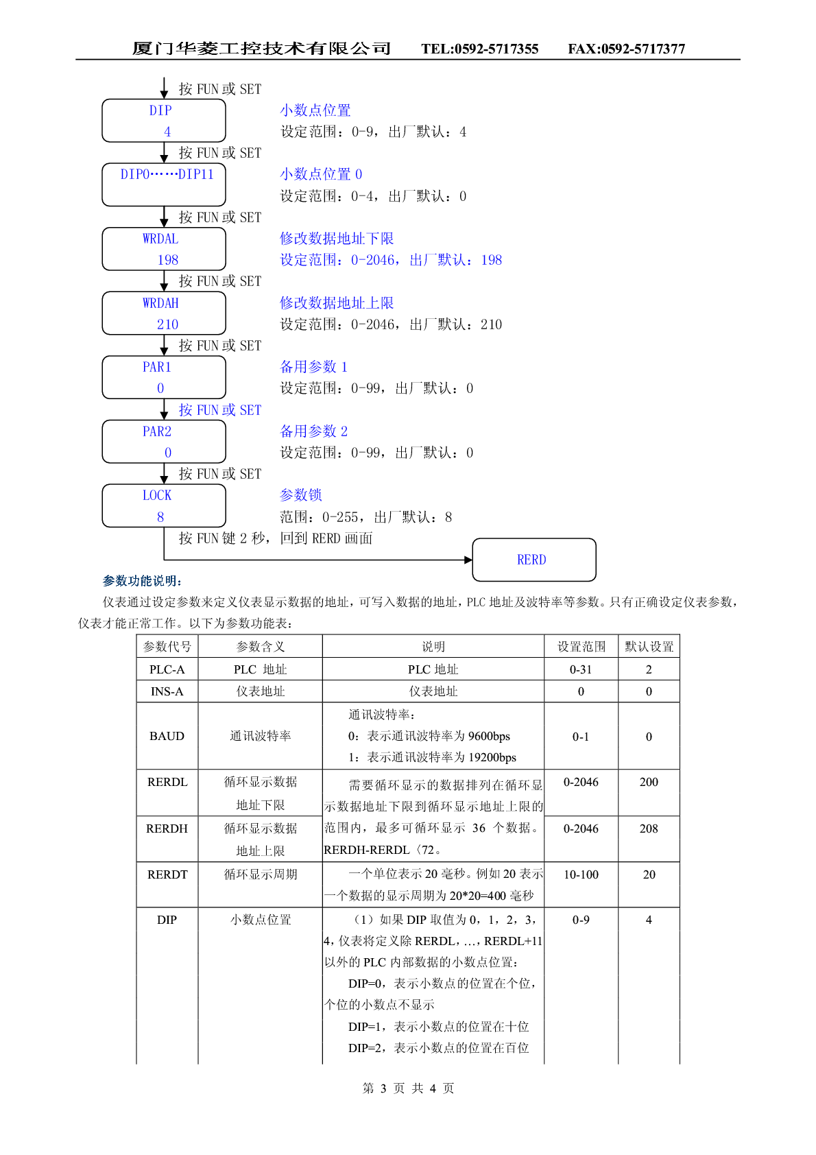

HL-200 A201 使用说明书第3页

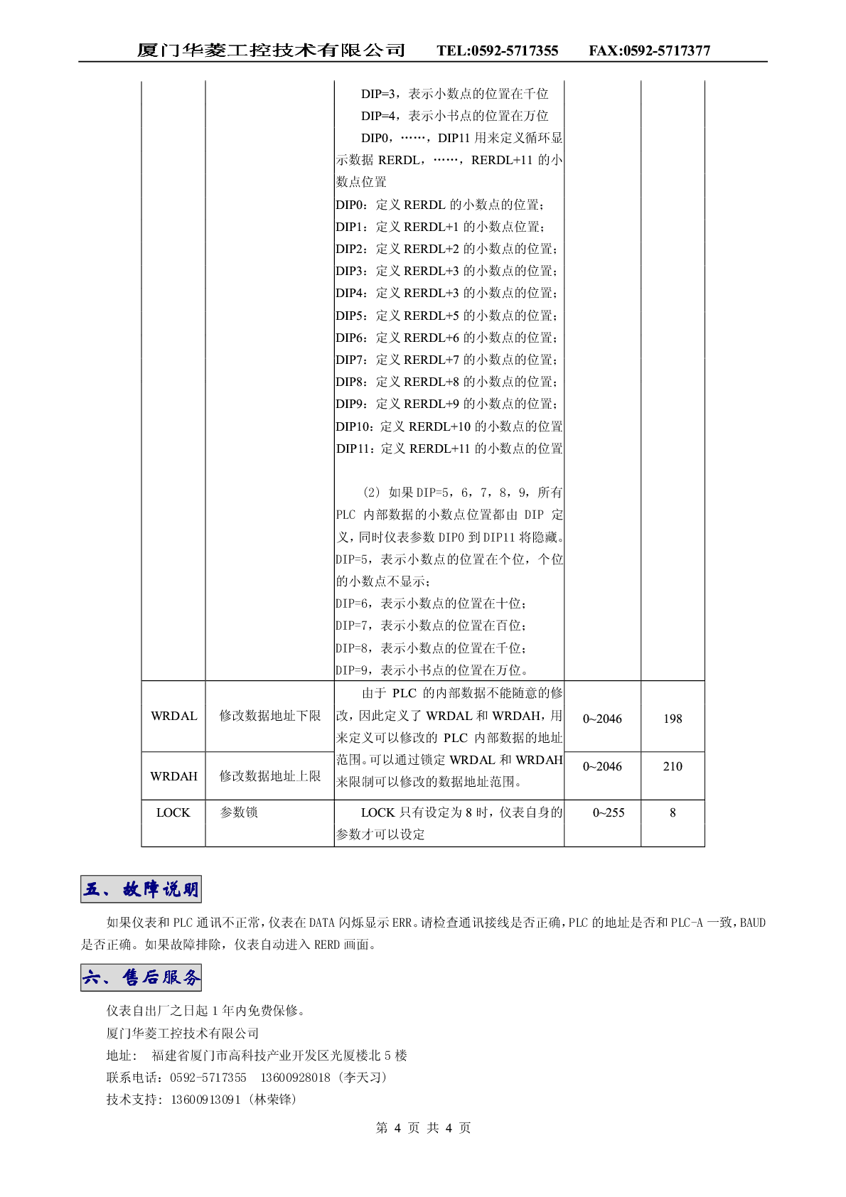

HL-200 A201 使用说明书第4页

以上是HL-200 A201(适用于西门子S7-200PLC)的使用说明书,
HL-200 A301(适用于松下NAIS FP0、FP2)的使用说明书与A201类似,
希望大家支持选用数码管人机界面,并提出宝贵意见。
有任何疑问请电话或着E-MAIL联系我们。表情
