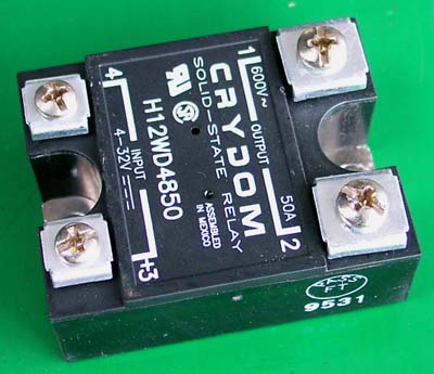

固态继电器和双向可控硅相比,开关频率100hz的时候,哪个好像?

问一下,是不是有3。4。脚输入一个4-32V的电压,1。2。脚就会导通呀?

我也補充一下 .
1. 固態繼電器適合交流電控制.
2. 如果附載是感性負載, 我建議您電路需多依各交流電零點檢之, 當在零點時才開關電源. 避免突壓擊毀.
3. 固態繼電器屬高速交換, 無火花 之開關元件 , 但要注意當擊毀時可能是以爆裂收場.
4. 經驗建議 用此高價元件 您必須先確定接線 , 您不能指望保險絲 燒毀的速度 比它快. 為防止燒毀第一次試機我都先串接 10歐 50瓦再串一只保險絲 , 保護它. ( 試完機請拆掉 )

我想向各位高手讨教一下,能否用固态继电器控制直流电机。电机运行后能否关断?

TO39楼:不错!3,4脚注意+,-
另:固态继电器有三相的;把输入端串联可以使多个固态继电器可靠同步,这样三个单相固态继电器就可作为三相用。这也是与普通继电器的重要区别。
