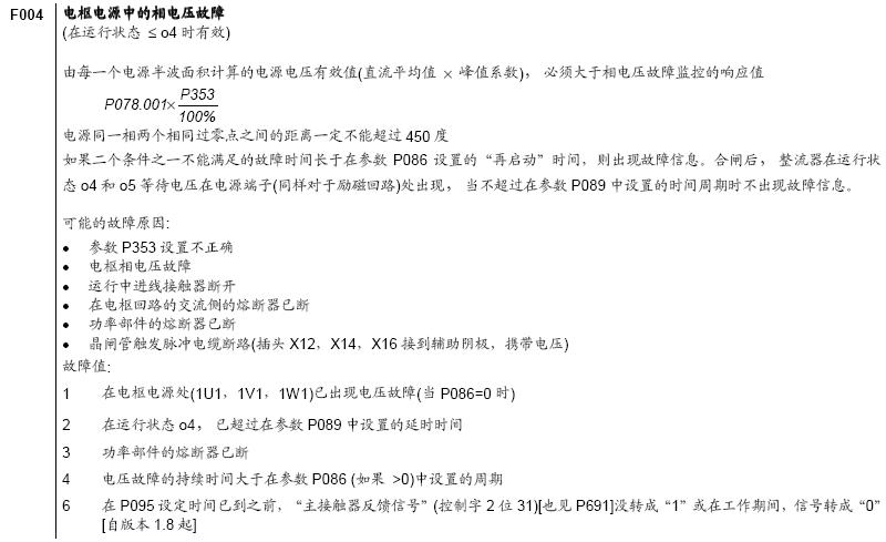

给6RA70送电,“线路接触器接入”继电器动作后,马上断开(109------110接点断开,使电源接触器断开),故障显示F004,每次都是这样,请问到底是什么地方有故障?

可能的原因是,有的桥臂可控硅断了;或者进线接触器触点断了;或者是进线快熔断了,检查进线回路,用万用表即可。(断电状态检查!)

还是先用表测一下好了.
进相一定要用接触器吗?自讨麻烦.有电抗器和快熔就可以了.
顺便查一下励磁是否有问题?

晕  斑竹不是告诉你了吗
装置正常可以闭合,有问题断开
