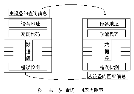

3、查询—回应周期
(1)查询
查询消息中的功能代码告之被选中的从设备要执行何种功能。数据段包含了从设备要执行功能的任何附加信息。例如功能代码03是要求从设备读保持寄存器并返回它们的内容。数据段必须包含要告之从设备的信息:从何寄存器开始读及要读的寄存器数量。错误检测域为从设备提供了一种验证消息内容是否正确的方法。
(2)回应
如果从设备产生一正常的回应,在回应消息中的功能代码是在查询消息中的功能代码的回应。数据段包括了从设备收集的数据:象寄存器值或状态。如果有错误发生,功能代码将被修改以用于指出回应消息是错误的,同时数据段包含了描述此错误信息的代码。错误检测域允许主设备确认消息内容是否可用。

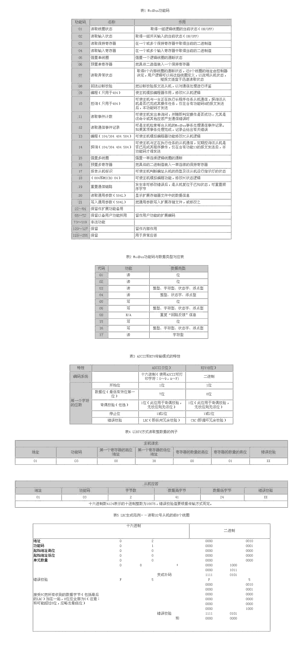

ModBus网络是一个工业通信系统,由带智能终端的可编程序控制器和计算机通过公用线路或局部专用线路连接而成。其系统结构既包括硬件、亦包括软件。它可应用于各种数据采集和过程监控。下表1是ModBus的功能码定义。
表1 ModBus功能码
ModBus网络只是一个主机,所有通信都由他发出。网络可支持247个之多的远程从属控制器,但实际所支持的从机数要由所用通信设备决定。采用这个系统,各PC可以和中心主机交换信息而不影响各PC执行本身的控制任务。表2是ModBus各功能码对应的数据类型。
表2 ModBus功能码与数据类型对应表
(1)ModBus的传输方式
在ModBus系统中有2种传输模式可选择。这2种传输模式与从机PC通信的能力是同等的。选择时应视所用ModBus主机而定,每个ModBus系统只能使用一种模式,不允许2种模式混用。一种模式是ASCII(美国信息交换码),另一种模式是RTU(远程终端设备)这两种模式的定义见表3
ASCII可打印字符便于故障检测,而且对于用高级语言(如Fortan)编程的主计算机及主PC很适宜。RTU则适用于机器语言编程的计算机和PC主机。
用RTU模式传输的数据是8位二进制字符。如欲转换为ASCII模式,则每个RTU字符首先应分为高位和低位两部分,这两部分各含4位,然后转换成十六进制等量值。用以构成报文的ASCII字符都是十六进制字符。ASCII模式使用的字符虽是RTU模式的两倍,但ASCII数据的译玛和处理更为容易一些,此外,用RTU模式时报文字符必须以连续数据流的形式传送,用ASCII模式,字符之间可产生长达1s的间隔,以适应速度较快的机器。
表4给出了以RTU方式读取整数据的例子
以RTU方式读取整数据的例子
十六进制数4124表示的十进制整数为16676,错误校验值要根据传输方式而定。
