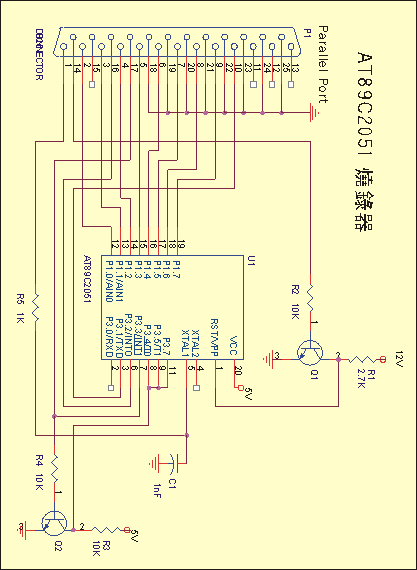

AT89C2051烧录器电路DIY
這是一個簡易的AT89C2051燒錄器的電路,+5V和+12V可由電腦接出來,或使用7805,7812做電源供應,Q1,Q2可使用9013或相似的電晶體皆可,看到這張圖之後,有沒有覺的燒路器其實很容易做的,閒暇之餘不彷做一個,以備日後不時之需.

与之相关的软件有吗?我记得在电子报上也有相关的介绍。

电子报上的电路我做过,很成功!不过提供的软件不行,特别是根本没有读功能。于是我自己用VB6作了一个软件,WINDOWS界面。如果谁要我可以免费赠送一个只写版本,保证好用。根据此思路,我还做了BIOS烧录器,可烧可类并行EPROM、EEPROM、ZRAM等。其实制作烧录器很简单!EMAIL:123done@citiz.net
