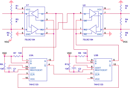

RS485中繼器電路之實作報告
在RS485標準的通信最長距離是1200米(4000英呎),或是最多並聯32個通信單元,超過以上其中一項就需要加上一中繼器,以維持正常的通訊,下圖例中只使用一顆74HC123來完成,R及C值應看情形做調整,以確保資料傳輸的正確性與較高速度,下圖例中R及C值可使用在100Kbp以下的資料傳送,在交互通信必須做1個字元的間隔時間。
