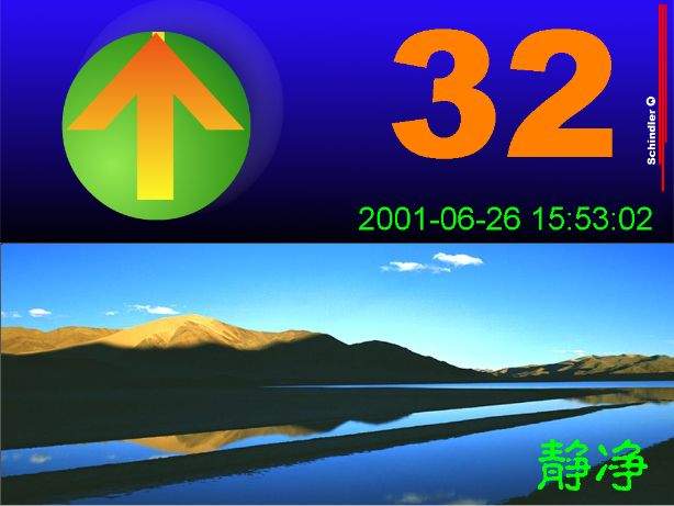

这是本人在做的一个项目,已经有安装运行的产品,还有一些问题,希望大家探讨。
本系统在轿厢内安装真彩液晶显示屏显示电梯运行方向、当前楼层、时间、图片、动画等信息,方向显示模式以及广告图片等可以通过中心计算机连网远程修改,可以远程调整系统时间、设定定时关机、发送指令立即关机、重新启动等,还可以实现电梯群的运行监控。
电梯的主要界面如下

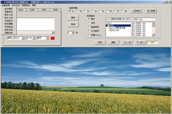

以上界面可以根据需要调整为“全屏”“半屏”以及“画中画”等模式,可以播放图片,文字,MIDI,MP3音乐,以及VCD电影等,需要在中央控制室编辑好上传,编辑的界面如下
方向是FLASH动画,很生动,可调。

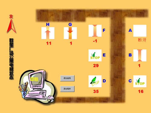

可以实现电梯群的监控,界面如下
希望有兴趣的朋友探讨。
现在有一个问题:
如何将中央控制室的语音信号(播通知等)实时传到电梯电脑?

可否考虑使用类似NetMeeting语音聊天的软件实现语音信号(播通知等)实时传到电梯电脑?
