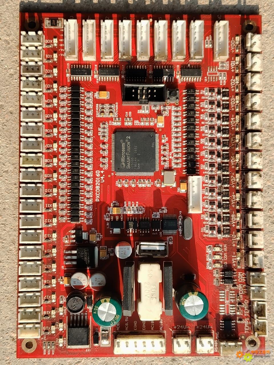

有用过的吗?功能挺多的,是否也是PLC?在网上竟然搜不到
30097
goldage
文章数:16561
年度积分:1615
历史总积分:30097
注册时间:2006/1/10
发表于:2026/7/6 21:24:21
也算是工控板吧,看标注的方式是国产兼容FX2N

淘宝搜是M2S005开发板

PXC0820160(YS-W 红色大板工控开发板)
一、型号拆解
PXC0820160
? PXC:产品系列代号(非标板式PLC工控板系列)
? 08:内置8路高速脉冲输出(伺服/步进运动控制)
? 20:20路数字输入DI
? 160:16路数字输出DO,合计36点IO
板丝印标识 YS-W 是该款主板硬件版本号,PXC0820160为完整产品型号,属于设备专用工控开发板(板式PLC),并非通用单片机开发板。
二、硬件核心配置
1. 主控:Microchip 32位工业级ARM单片机,实时工业运算,带硬件时钟、掉电保存寄存器
2. IO分区
? 左侧端子:20路NPN/PNP通用数字输入,接限位、光电、按钮、传感器
? 右侧端子:16路晶体管高速输出,可驱动电磁阀、继电器、步进/伺服脉冲
? 上方8路独立脉冲驱动光耦,支持8轴运动控制(脉冲+方向)
3. 通讯接口
? RS485/RS232双串口,支持触摸屏、变频器、上位机Modbus通讯
? 底部预留USB程序下载口,电脑直接下载控制程序
4. 电源:板载DC24V转多路稳压电路,大容量滤波电容,工业抗干扰设计,支持24V直流供电
5. 扩展:预留模拟量AD/DA焊盘,可加装温度采集、0-10V电压/4-20mA电流采集模块
三、功能定位
1. 兼容PLC梯形图编程,支持标准工控逻辑、定时器、计数器、PID调节、8轴运动控制,替代三菱FX系列小型PLC
2. 出厂作为整机设备配套主控板,多用于洗涤设备、环保污水设备、木工机械、流水线、注塑辅机
3. 兼具开发板属性:设备厂家可直接在此板上做程序开发、整机调试,无需额外搭PLC+IO模块,缩短设备开发周期
四、关键特点
1. 非标定制款:无公开通用手册,资料、程序、接线定义仅对应设备原厂,市面通用渠道很难买到配套软件
2. 一体化集成:IO、电源、通讯、运动驱动全部集成在单块PCB,控制柜布线极简
3. 工业级EMC电路:TVS、共模电感、大容量滤波,适配车间强干扰环境
4. 可二次开发:厂家可修改底层程序,适配专属设备工艺流程
五、使用限制
1. 编程软件为厂商专用工具,不通用三菱/信捷标准PLC软件,无程序无法直接复用
2. 维修更换必须同型号PXC0820160主板,移植程序需原厂解密/烧录
3. IO点数固定(20入16出),无法硬件扩展额外IO,点位需求大需选更高规格PXC系列型号
需要我给你整理这款板子的常规接线分区(输入/输出/电源/通讯端子)简易说明吗?

就是说没有可上载的软件可用?可能是C语言开发的烧录程序?
565
微鑫科技
文章数:1330
年度积分:565
历史总积分:565
注册时间:2019/11/26
发表于:2026/7/13 13:12:48
看这个接口,像是用专用烧录工具下载程序的,估计是C语言直接开发的。

以下是引用YS-W在2026/7/13 8:55:43的发言:
FPGA,
死心吧,这坛多数人搞不定。
