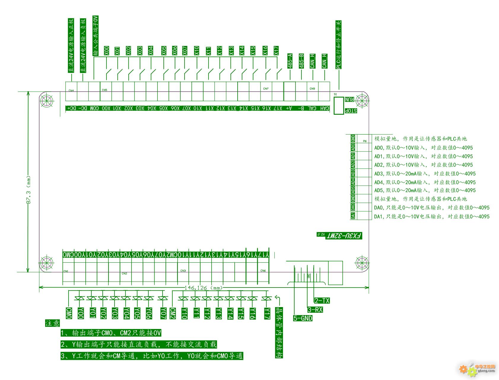

找商家要手册啊,有些有正品不一样的

可以先按照三菱的指令写一下试试

有些不是直接支持modbus呢

这个要找厂家了解
