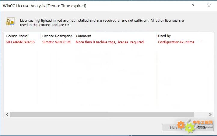

现场有几台工控机运行了SIMATIC WinCC V 7.5.0 WinCC运行时报A9WRC授权超出了0个归档授权,之前都是直接关闭,不再理会,反复弹出就反复关闭或者拖到一边,今天有时间了,专门进行了处理,记录下以备以后再处理时进行查阅。

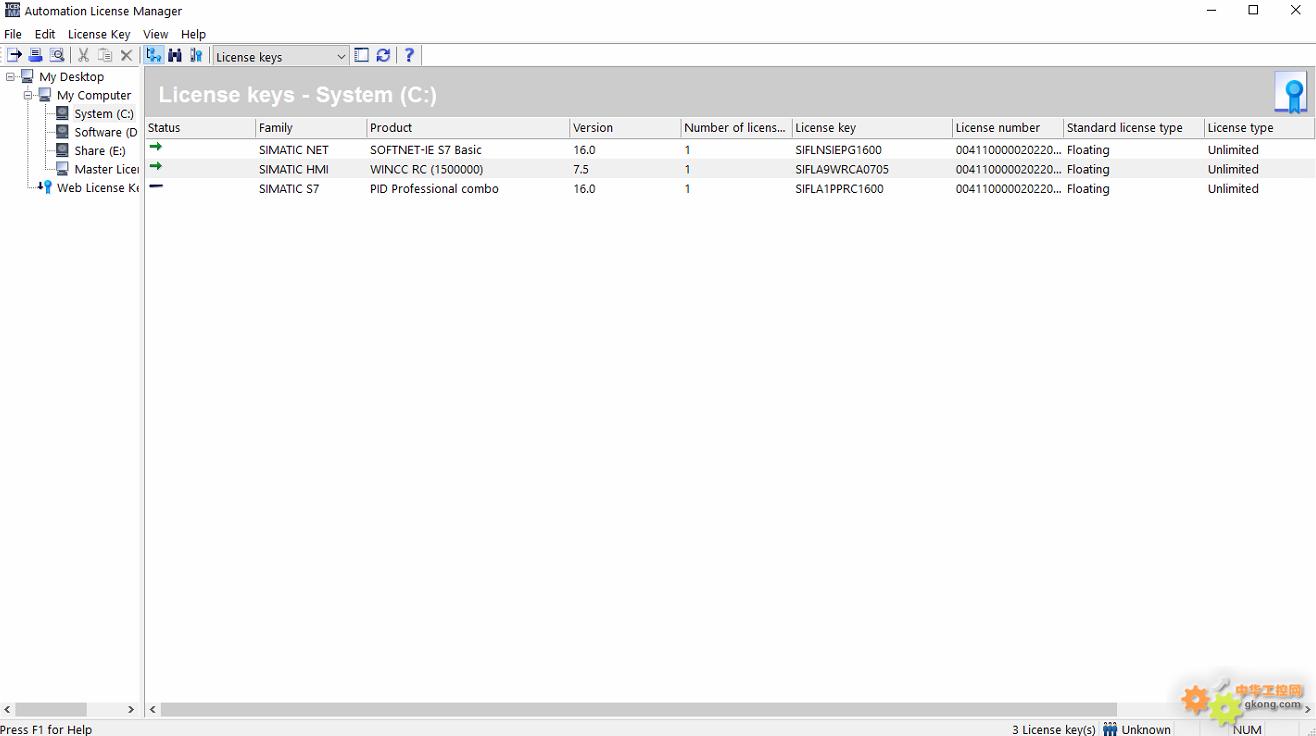

首先,查看了授权管理器,在授权管理器中,此授权确实是已经安装的。

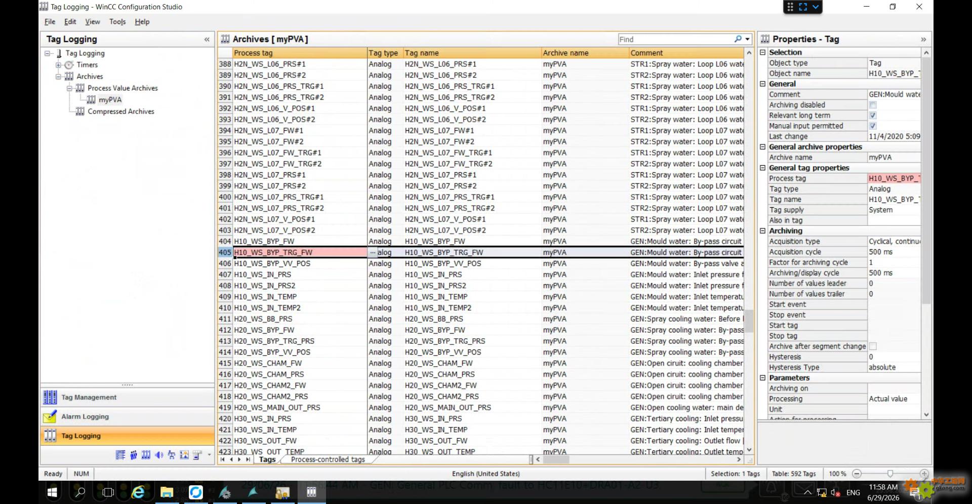

WinCC在刚进入项目时,并没有报错,查看也是已授权模式,但是一激活就报,想来应该是归档变量的问题,打开归档变量,发现有异常的归档变量,变量名字报红色,随后删除了该变量。

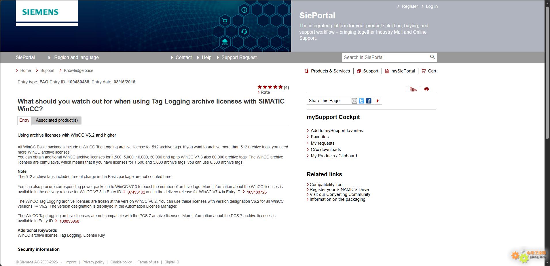

查看归档变量的数量,超过了默认的最大归档值,需要归档授权,在授权管理器中没有看到该授权,然后去EKB里面对应的版本下也没看到该授权信息,去西门官网查询后得到
遂传输V6.2 Arch授权,传输后正常。

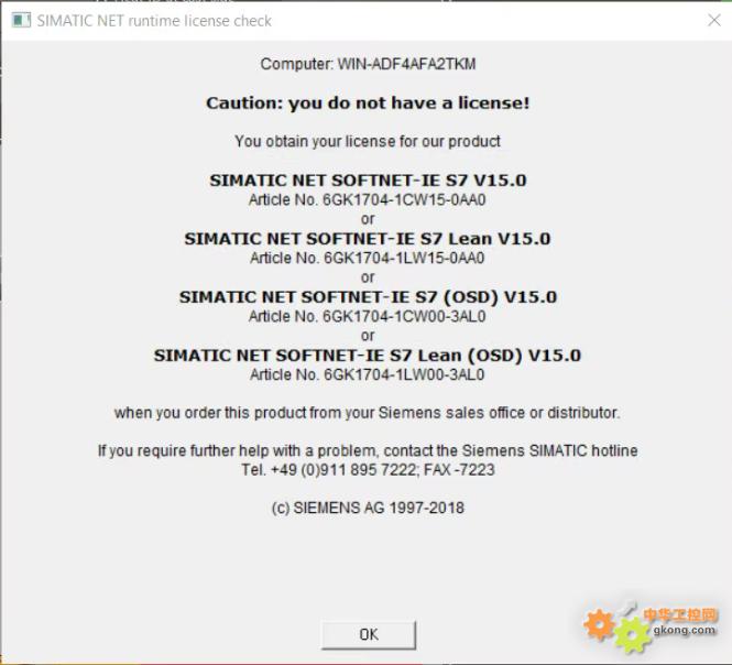

下一步解决SIMATIC MET授权问题,弹窗如图

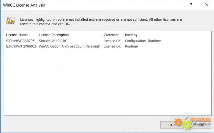

到系统目录中删除原有NET授权,传输S7 IE Basic授权,重新启动系统,进入WinCC打开授权分析,查看授权信息
授权全部正常,弹窗消失,修复完成。
