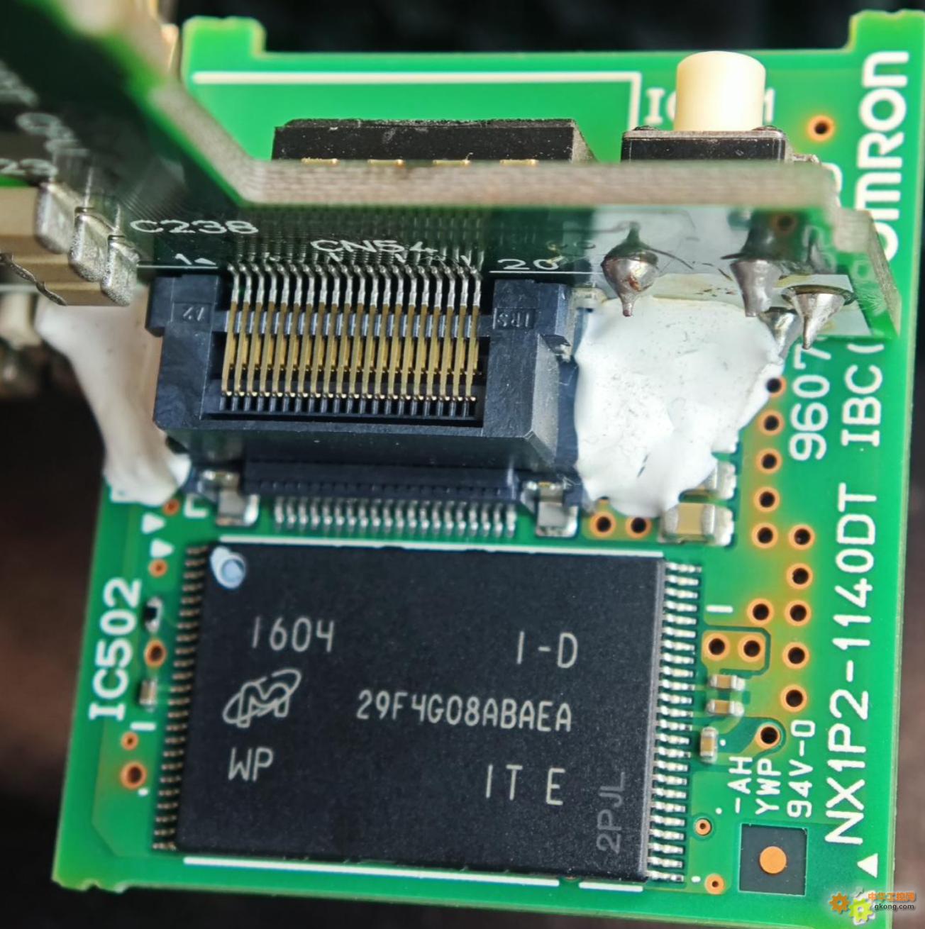

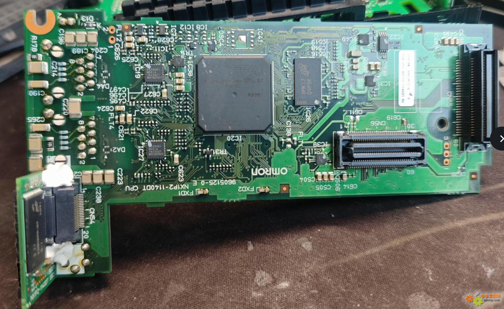

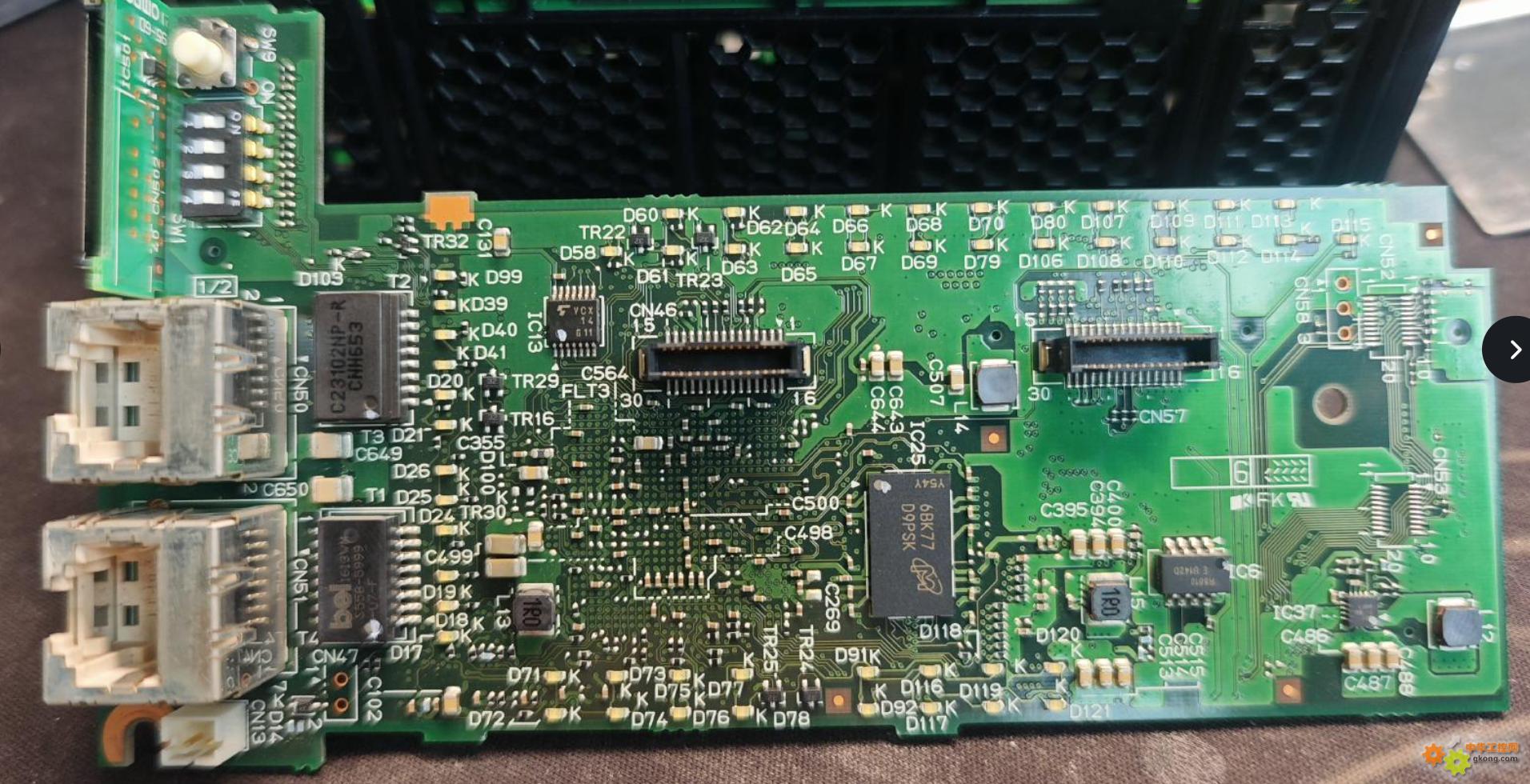

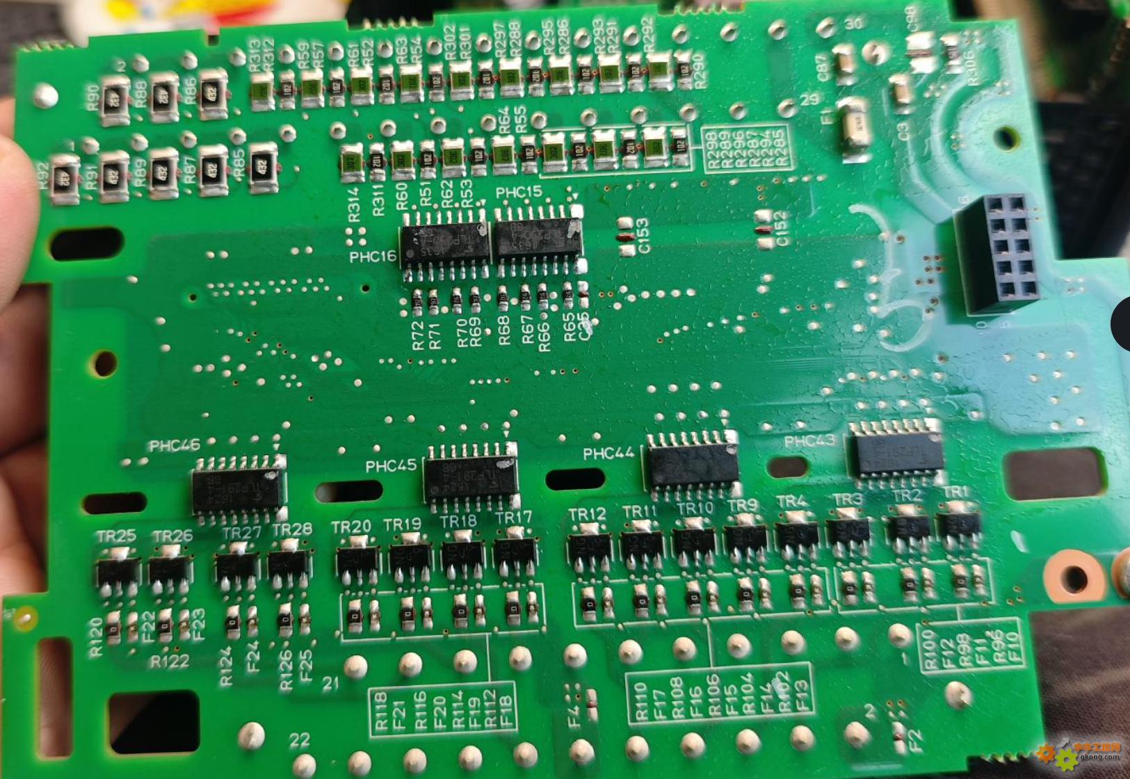

网上搜了一下,并没有拆解图片,没事就拆一下,

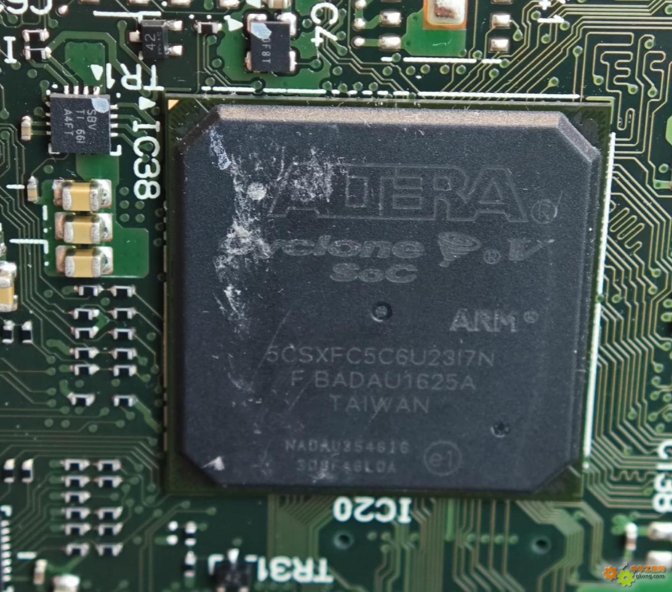

核心IC:
CPU:5CSXFC5C6U2317N
RAM:D9PSK*2 正反面各一颗128M*2。
网卡:KSZ8081 <EIP.CAT 是一样的>
FLASH:29F4G08ABAEA <固件+程序+可保持数据?512M的>,和SD插槽正反面贴一起的。

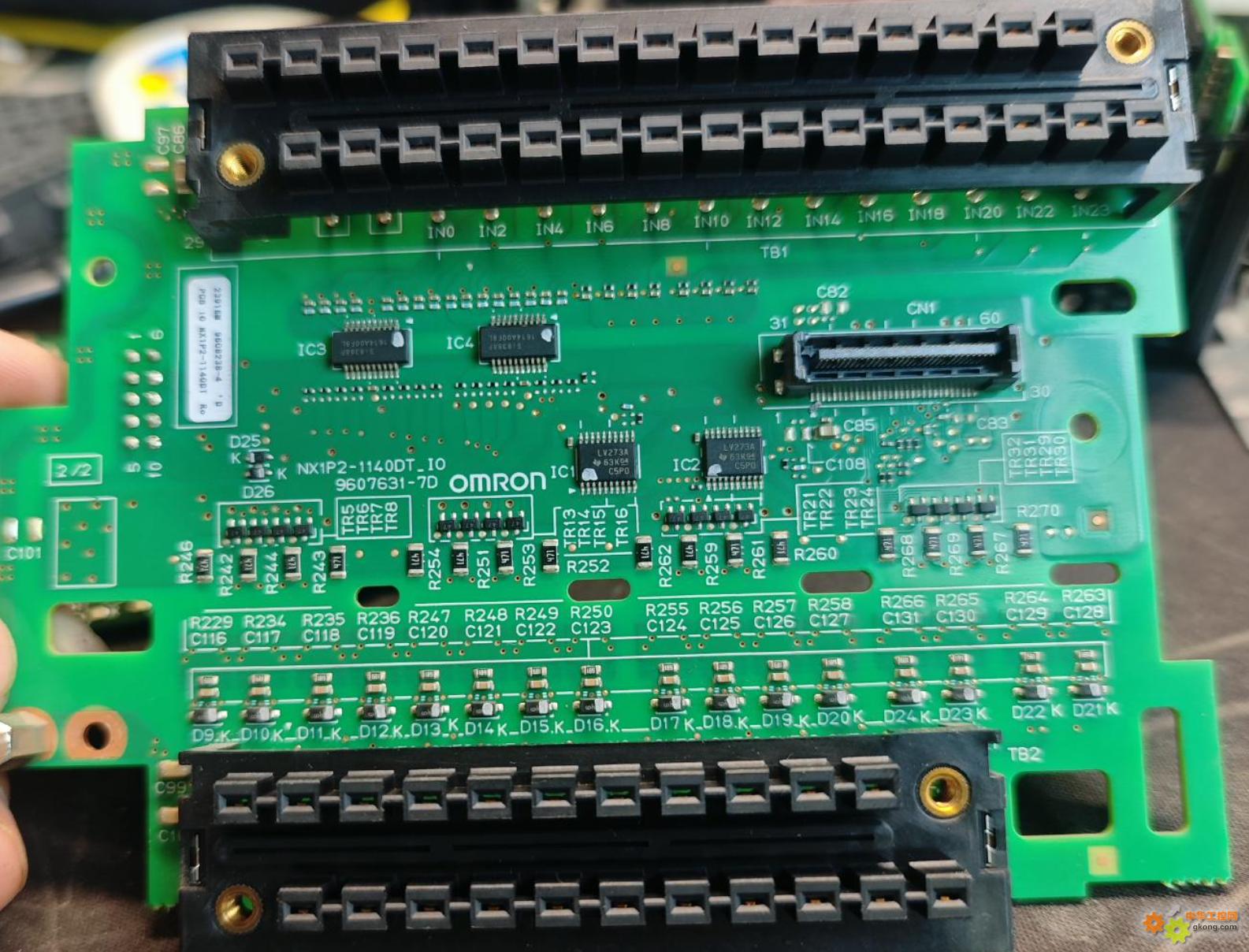

IO板:
输入: Si8388P <专为 PLC 和工业 I/O 模块设计,集成了8 通道 24V 数字输入接口与安全隔离,替代传统光耦 + 阻容网络方案,简化电路设计>
输出:TLP290-4,TLP291-4,AI识别,两者功能一样,耐压不一样 30V _ 80V。

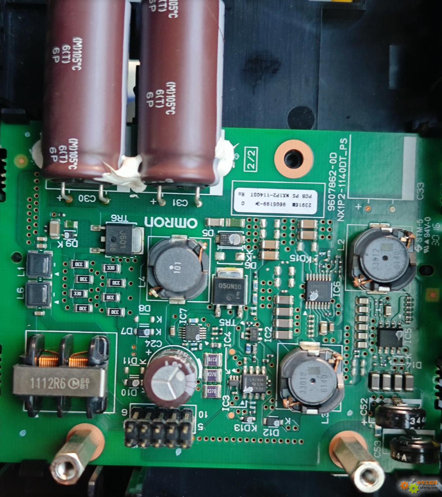

电源板:
没啥特殊的,DV24V转各个电压,PS:有2颗超级电容,测试了电压 2.5V,且是并联的。

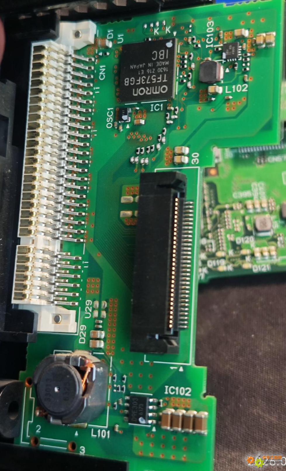

其它:扩展IO总线PCB:
TF573FGB,负责CPU板和扩展IO板通讯处理。
图片一波:
CPU板整体图片:<拆除了散热才看得到>

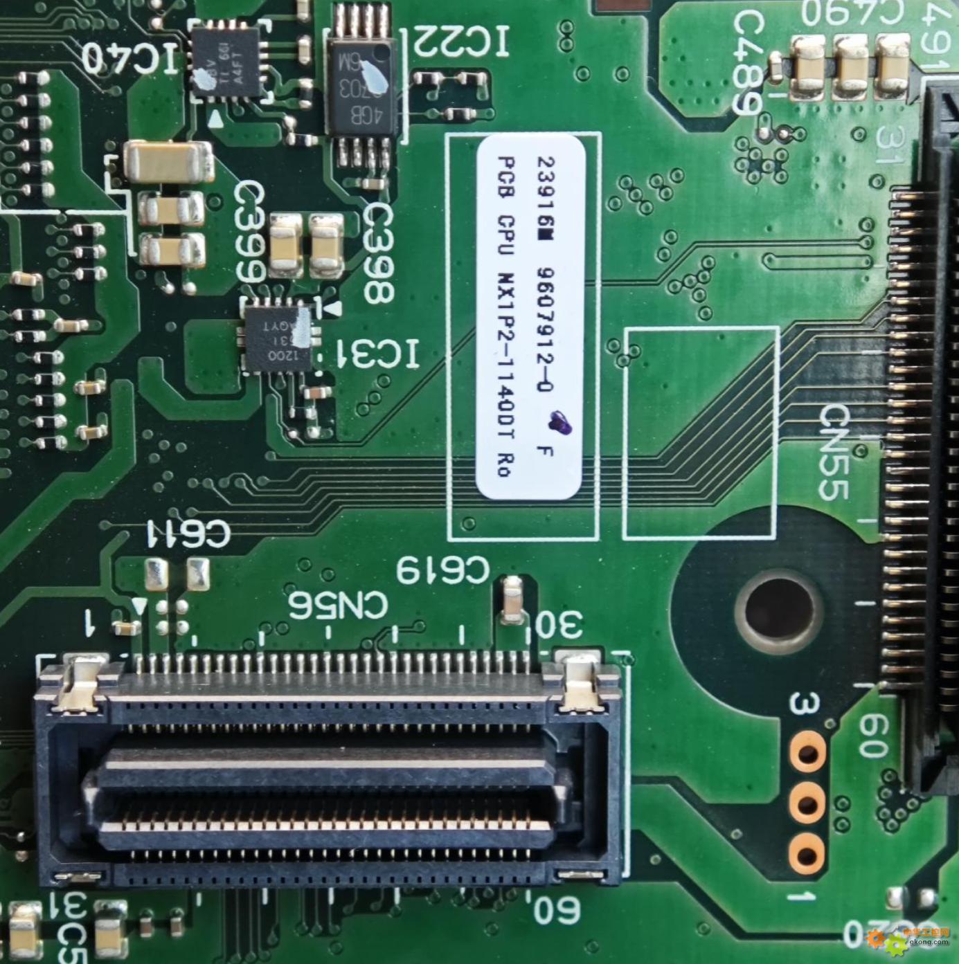

CPU IC:<ARM>

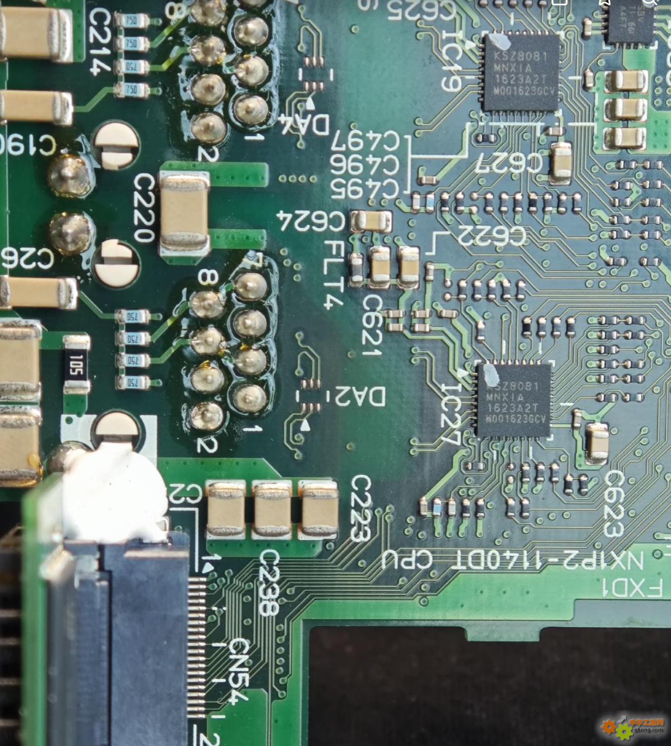

网卡IC:
FLASH+SD插槽:
其他板子没啥特殊的:

做工还好,毕竟新的好像要2-3K,
经过测试,固件就是CPU板子那块插SD卡小板上面,固件+程序+可保持数据应该都在里面。
目前我手里有1.13初始版本,还有1.47,要用好点编程器才可以读写FLASH,哪位需要我可以帮忙备份,或者哪位大佬有最新的1.64-1.66能备份一个就更好了~

不清楚,我买的坏PLC,把FLASH 插好的PLC CPU板子 启动运行正常
