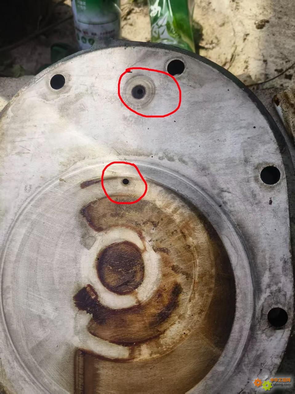

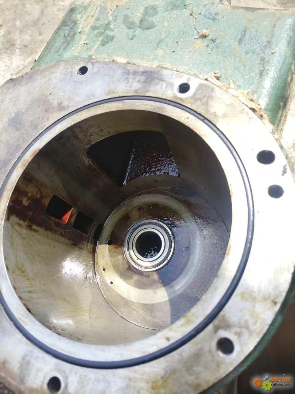

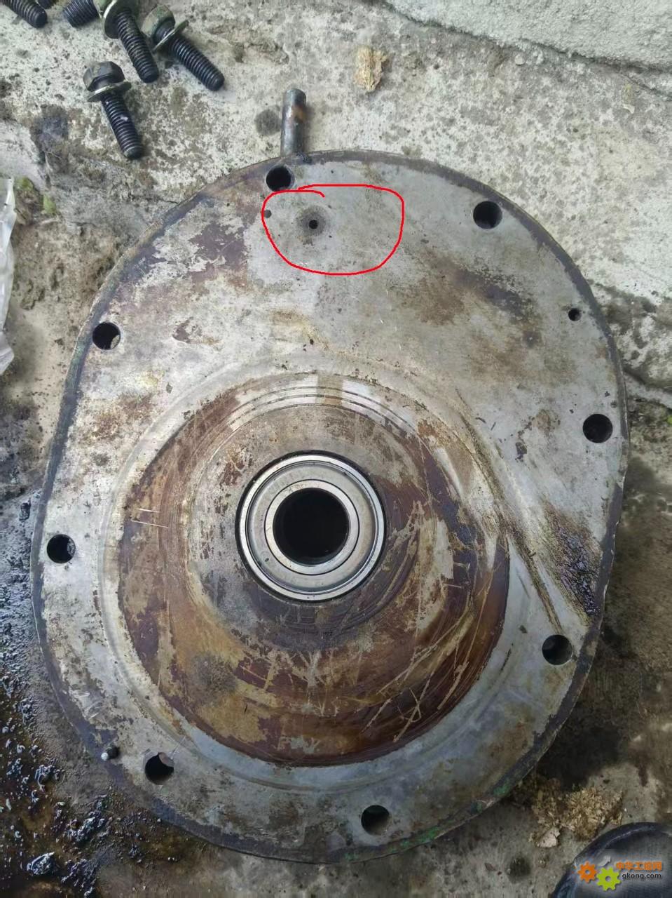

帮一个朋友修的,修好两个。有两个真空度不够。对原理不是很熟悉。做标记的几个小孔,是干啥用的。谢谢

真空度不达标,没啥好搞,换旋片吧
图片看泵体内没有明显伤痕,也有可能是旋片弹簧问题

真空泵使用时间长了,真空度下降不达标了,要求真空度高的场合一般换新的。维修比较麻烦牵扯油封,旋片,壳体光滑度等,没用专业设备不太好弄,当然修修用在要求不够场合使用没问题。

真空度不达标,没啥好搞,换旋片吧
这个磨损不大,修好了。有明显划痕的没修好
确实如此,没有经验和专用工具确实不好修

有明显伤痕就只能电镀修补,那费用也不便宜
