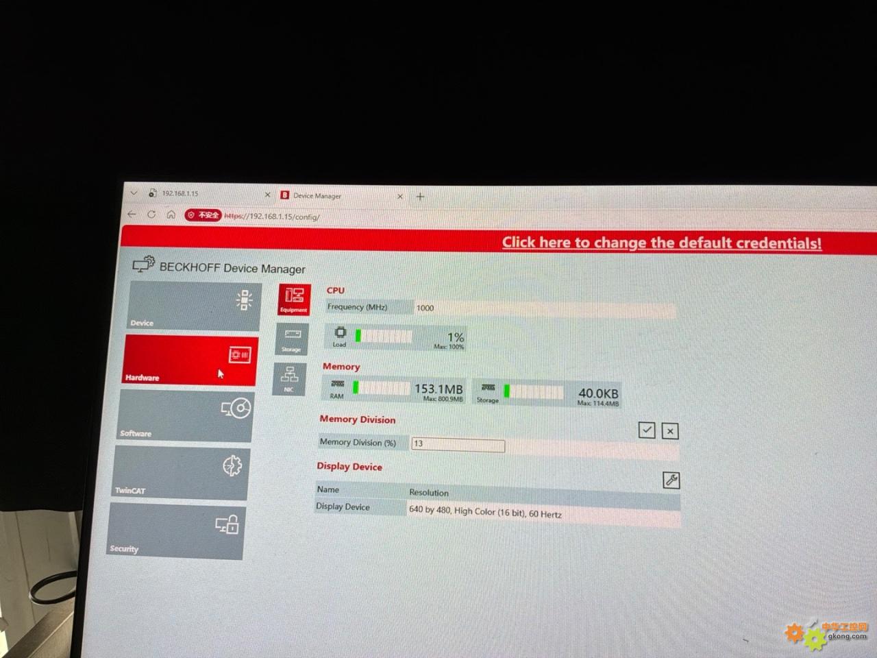

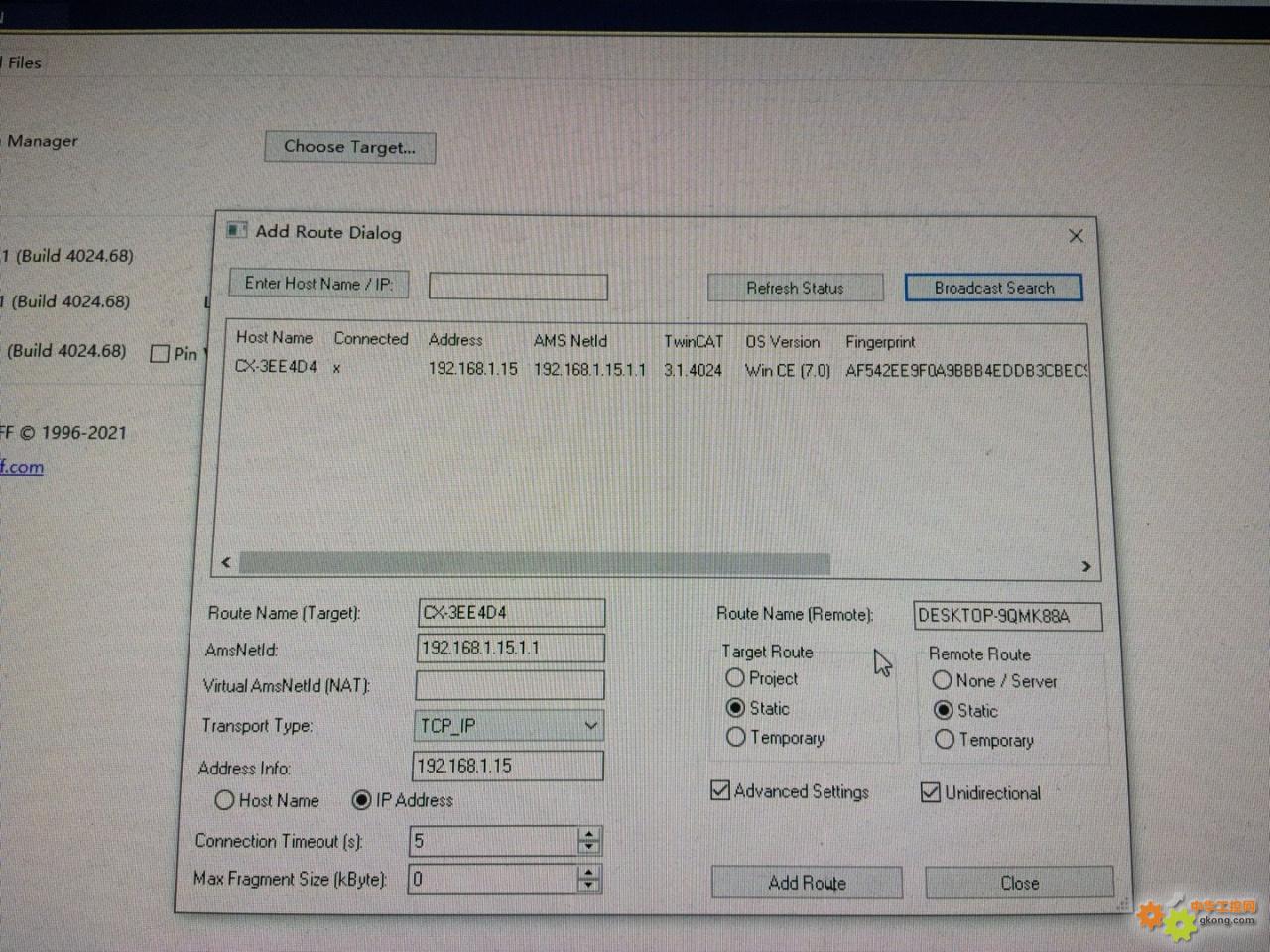

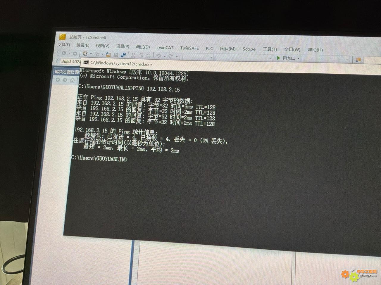

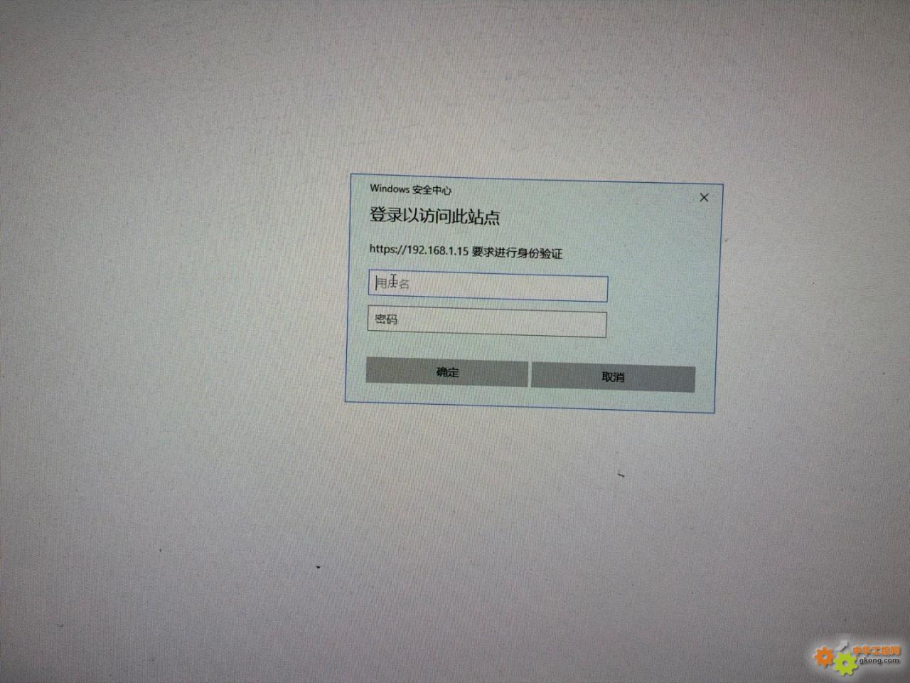

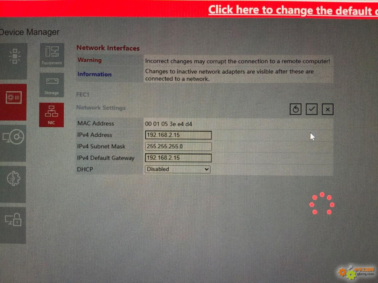

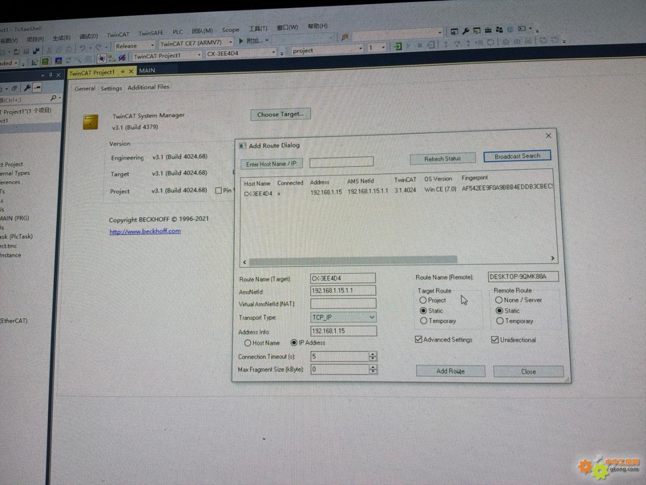

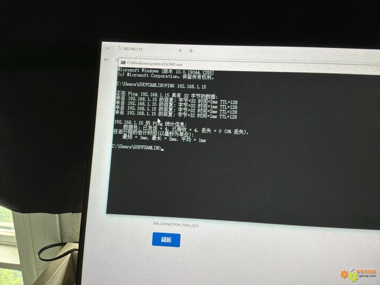

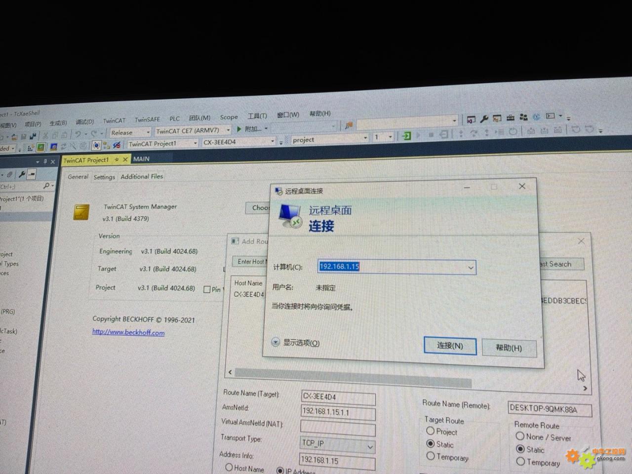

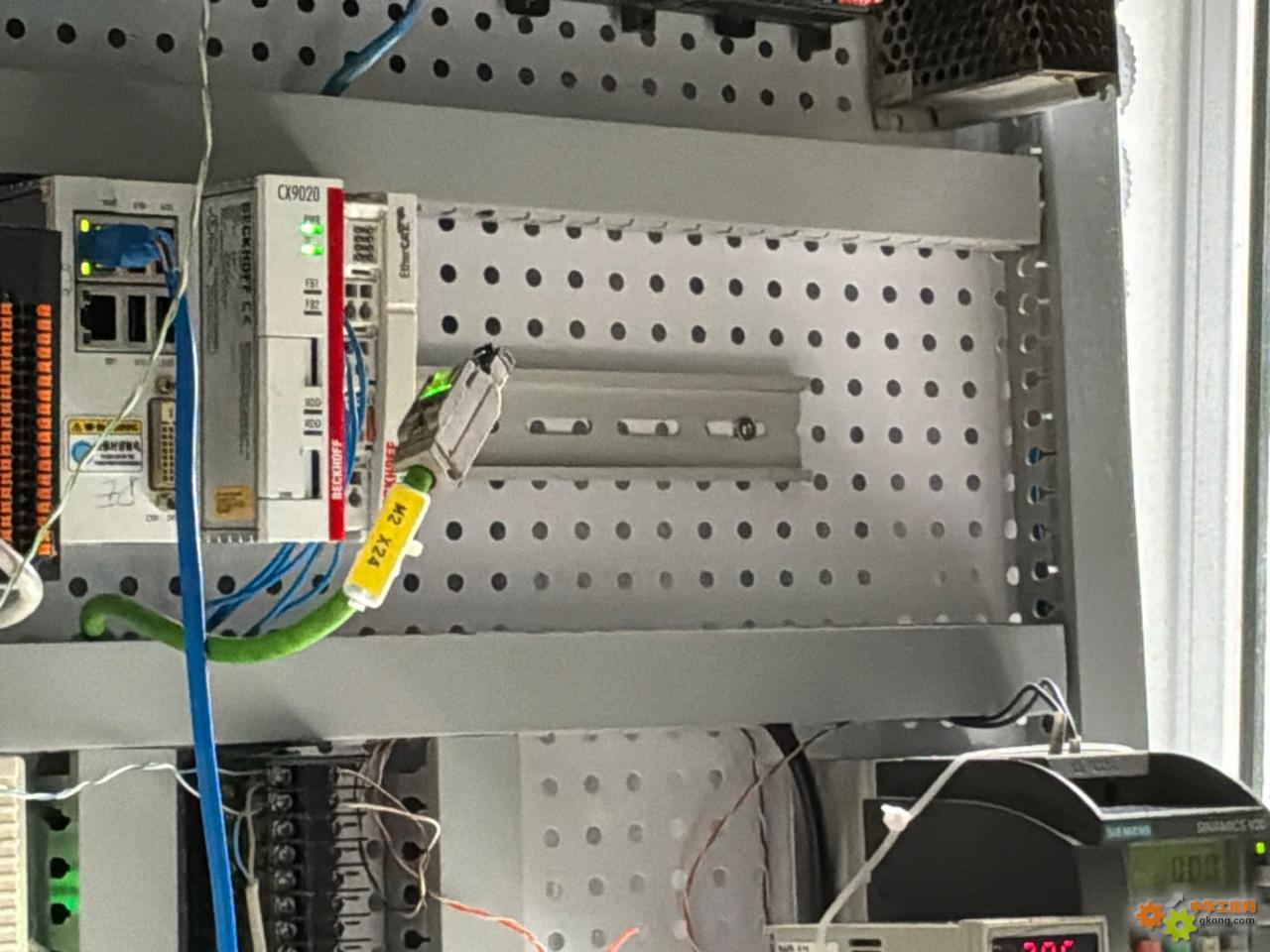

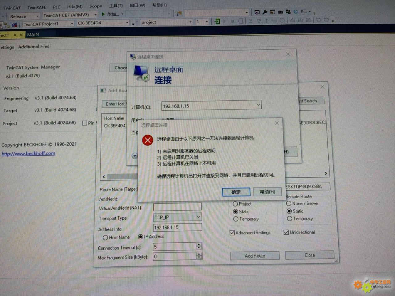

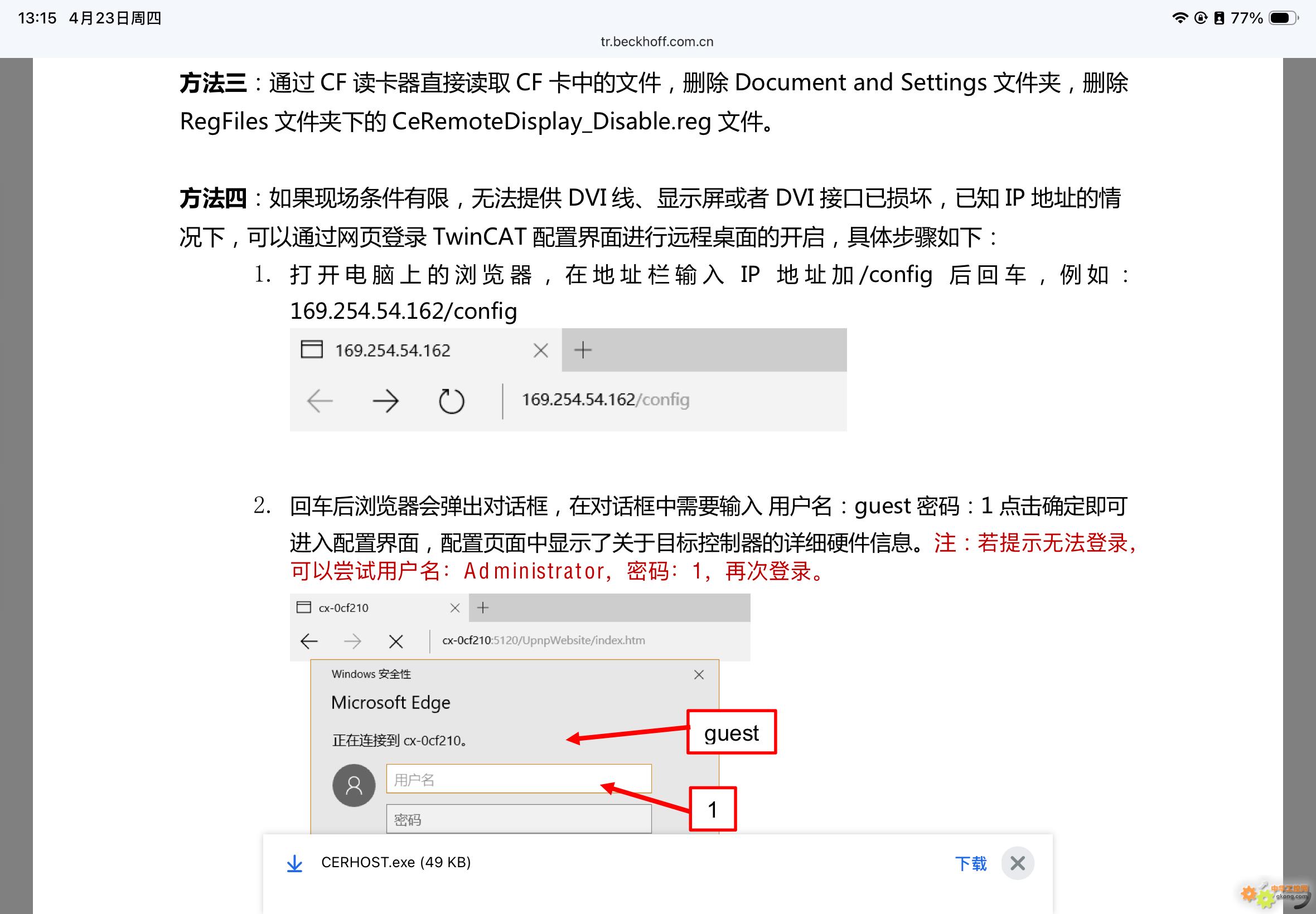

原来进入ce桌面有简单的操作 果然是一顿操作起来猛如虎

这个不是进入了CE桌面,
这个不是跟家里光猫一样的配置界面吗 ?
浏览器登录。
