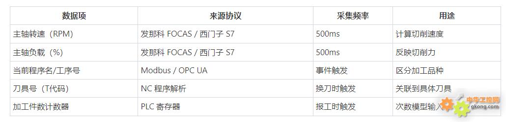

数据从哪里来?
这是实施的核心难点。我们通过 **UltraBus 网关**直接从机床控制器读取以下数据点:
关键设计:换刀事件(T代码变化)作为一个触发信号,自动重置对应刀具的计数器,并记录上一把刀的实际累计数据,用于持续修正寿命模型。

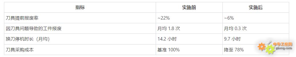

实际落地效果(某汽车配件厂数据)
刀具成本降低 22% 不是因为换得少了,是因为每一把刀都用到了该用的程度,不浪费也不超用。
