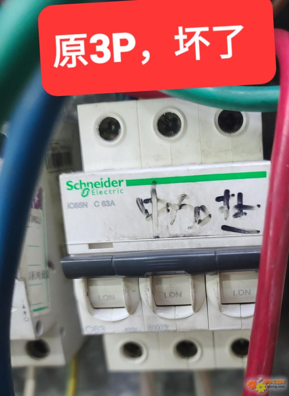

我的3P的空开坏了,可以用这个4P的替换吗?

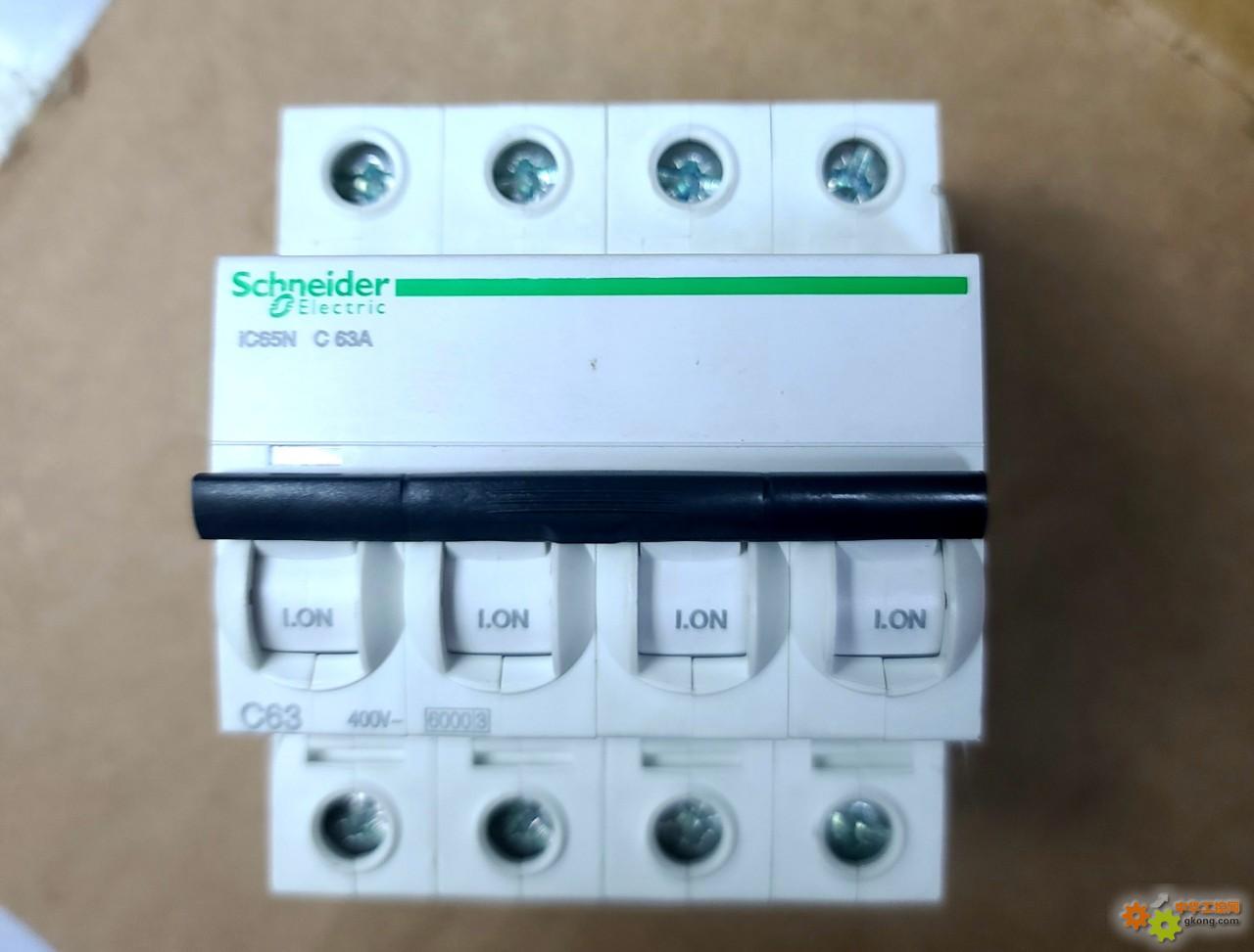

下面的四P的开关,是找了替代品。最右边的接零线,我想把零线不接空在那里,不知道行不?我想应该是没问题的。

只要不是带漏电保护的,都可以!!!!

可以的

应该是可以的

可以替换,但我在想你是2015年注册的,难道不是干这行的?

可以的;

4P带漏保不行,尤其是下面接了变频器的,你这个应该可以

可以 零线内部是直通的 不要接错就行
