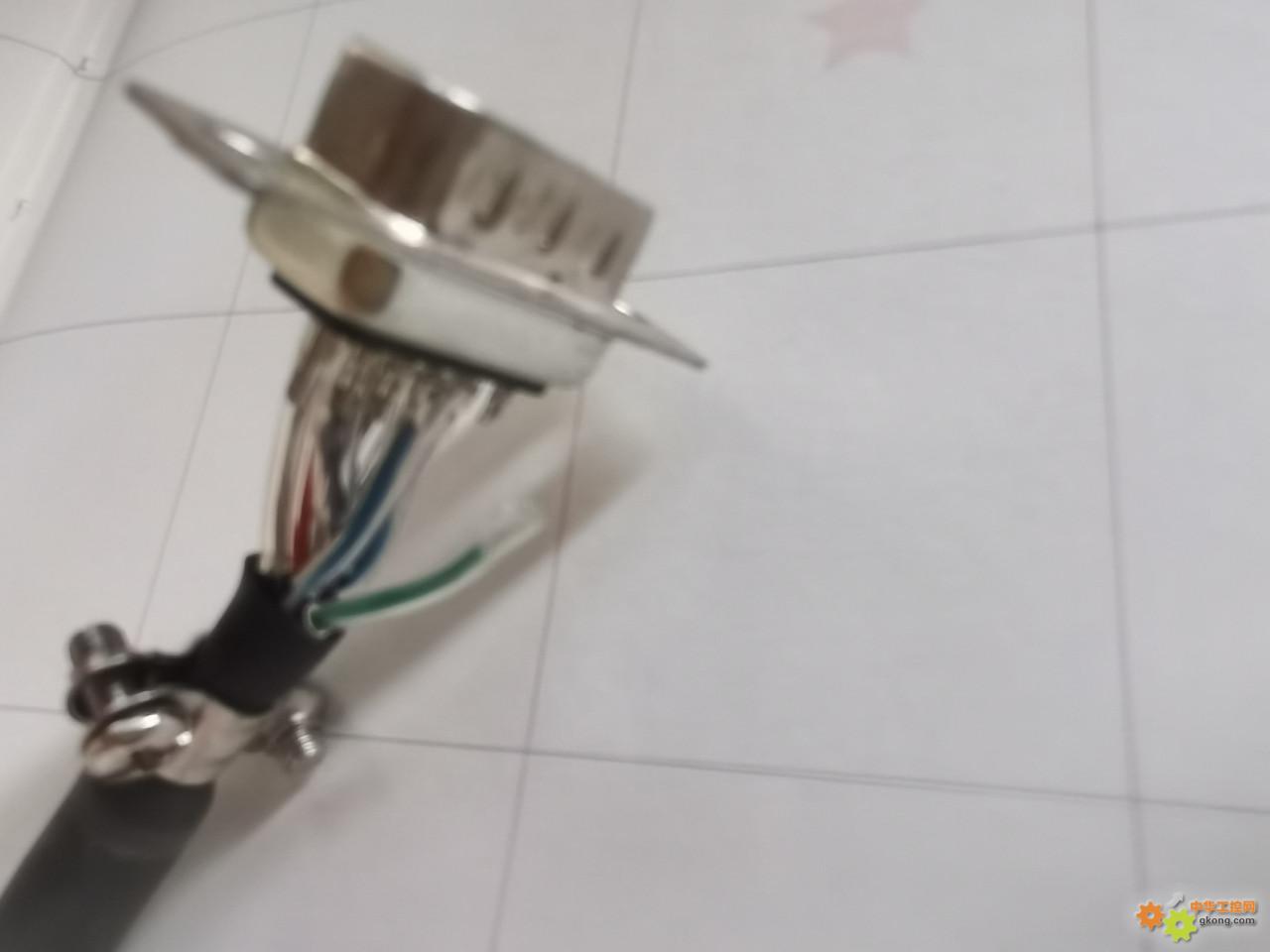

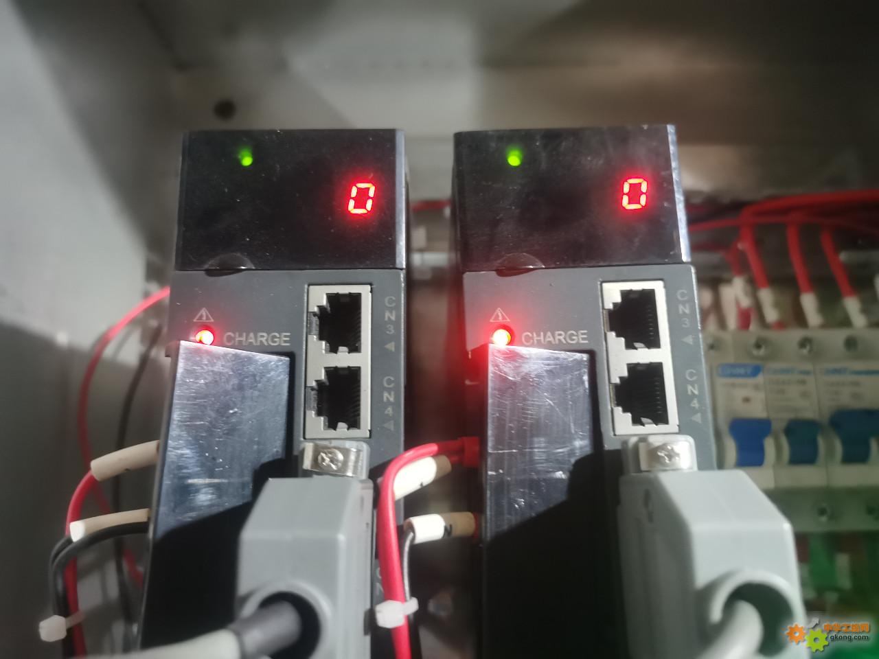

一个电箱装了两台伺服电机
其中一个报警E19
说明书提示编码器断线
好多伺服电机和步进电机接线一点都不结实
安装调试很容易损坏

新的就报警?没插紧吧

这边旁边有可以对调的机器吗?可以对调一下排除是电机还是驱动器的问题,还有可能是接线的问题。

电机线也是压着的,
但是中间空心的,
根本没有压住线,
两台电机编码器线和电机线对调过了
电机换到那边那边就报警

看这电机成色不像是没使用过的电机。这种小电机接线卡扣已经很结实了,安装时不能用力去拽线。

暴力安装,一般电机编码器线都是比较好的,只要安装好,很少会出问题!

想来想去可能编码器对接的插头里面线掉了。
拆开来一看,果真一根线断了。
里面本来固定的抱夹用来保护接线不被拉断的。
但是抱夹装得太进了一点。
外面拉扯到电缆还是会把电线拉断。
重新把电线焊好,
把抱夹移外面一点拧紧,
装好外壳试机,
动作正常。
以前买过一些步进电机,引线很硬,
外面也没有保护,很容易损坏。
这两套伺服电机以前安装过,
老是这报警,那报警,
还是给换成带编码器的步进电机了,
可以说没有正儿八经用过。

正常情况是不会出问题的,可能是线接触不良虚焊

编码器线还是塑封的好一些
