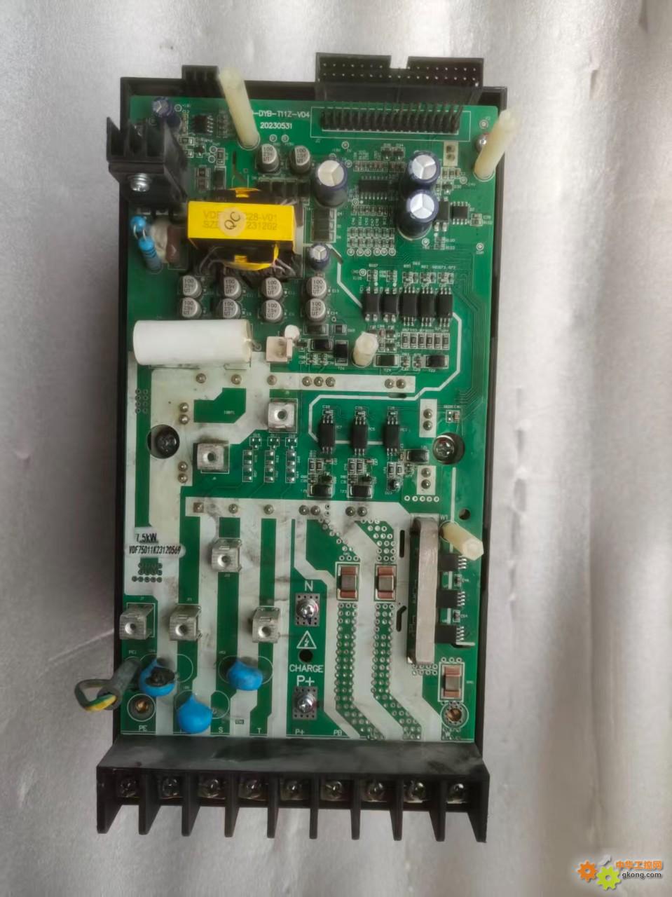

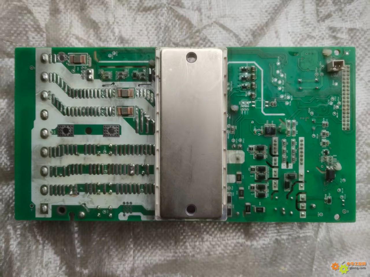

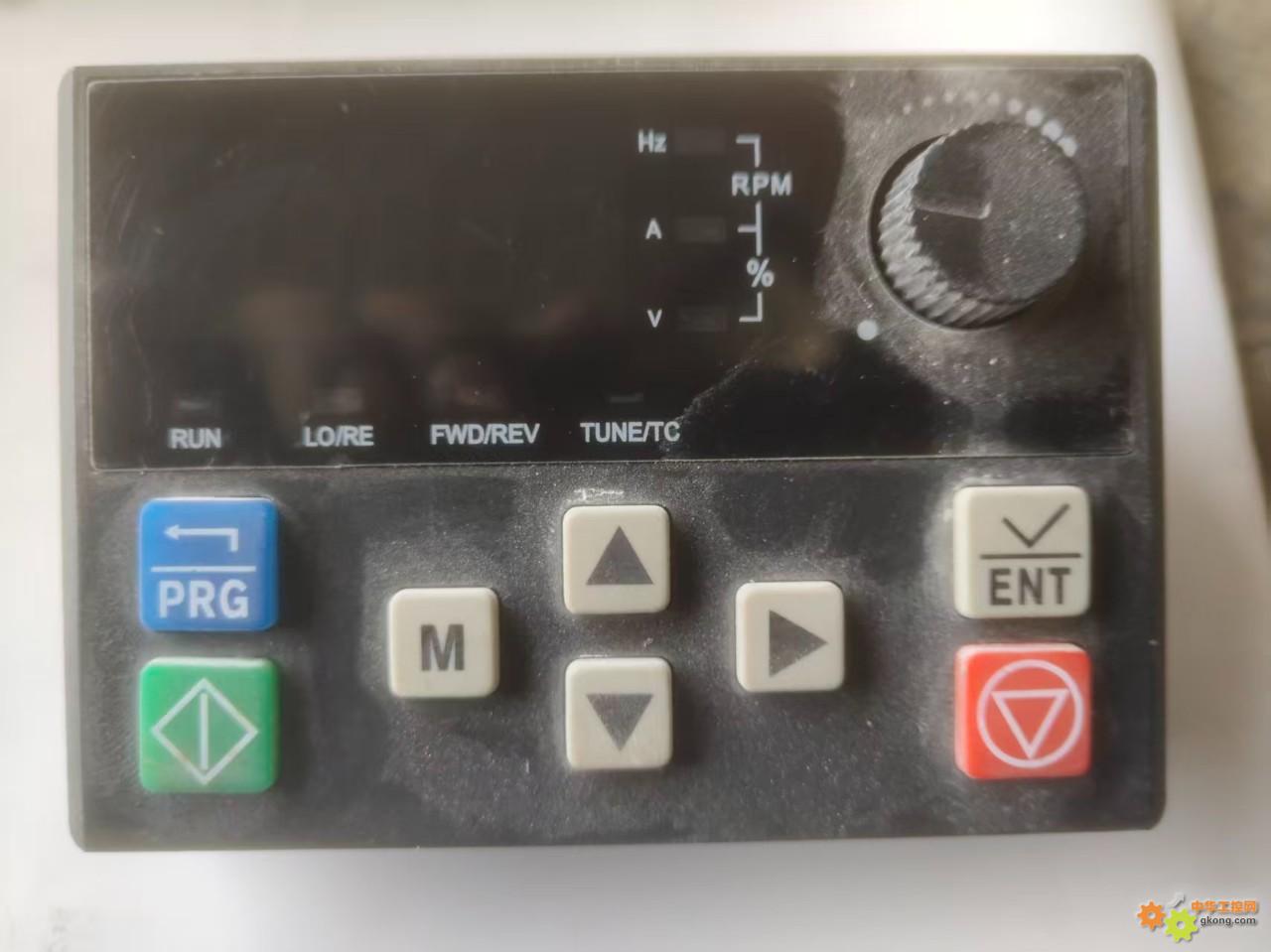

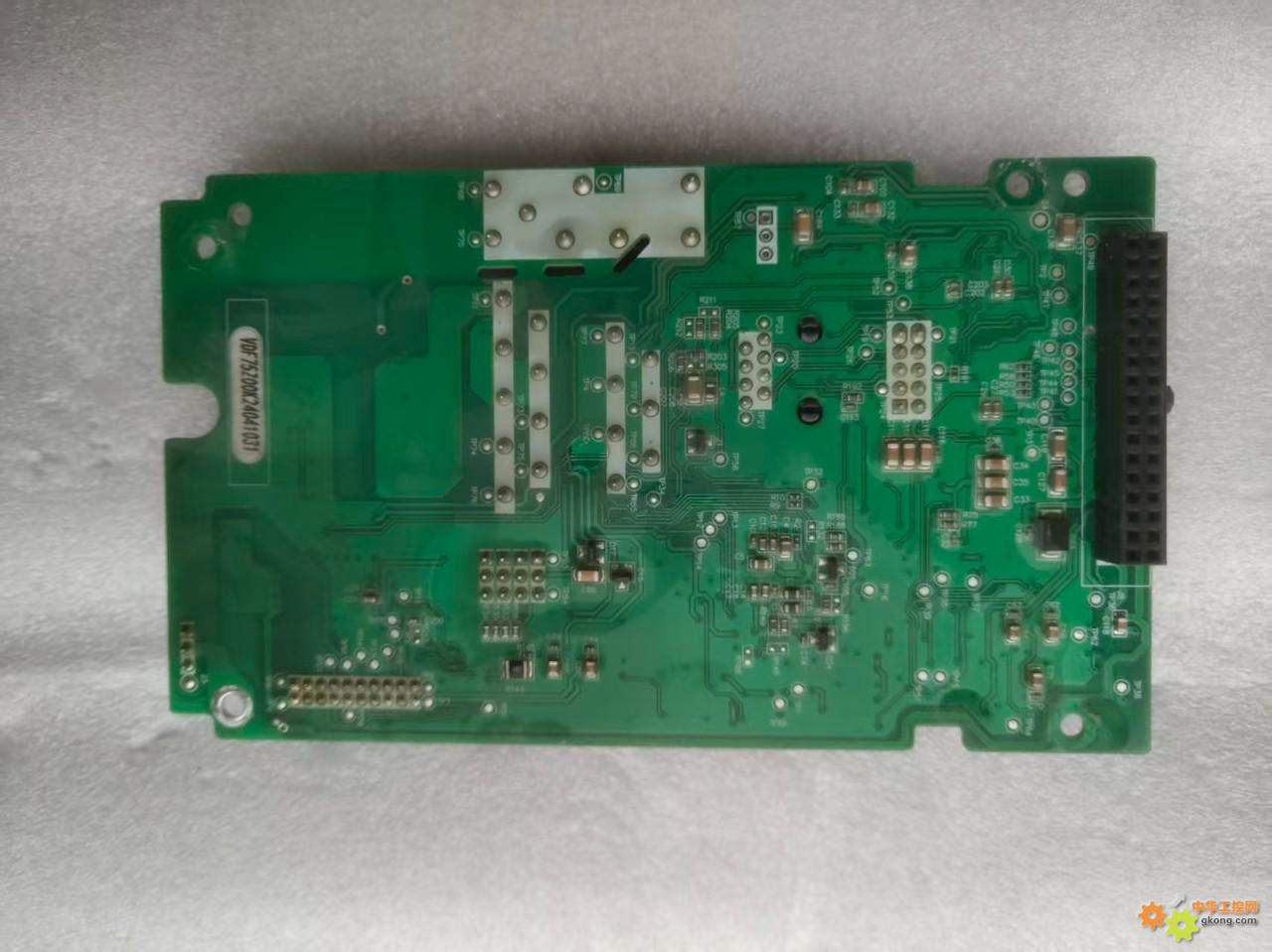

一台KEXIE(科协)VDF750T7.5GB变频器,因为变压器事故损坏了,检查为IGBT模块整流部分二极管损坏,遂用50A1000V扁三相整流桥代换,开机出现Err13代码,查手册得知为三相输出不平衡、或驱动板、IGBT模块不良,检测模块、光耦都没什么问题,最大可能是什么?

检查一下驱动板右下角的8脚电流检测光耦
