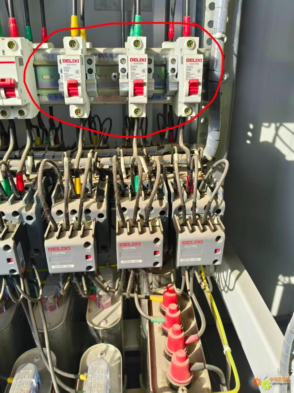

第一次见,引出零线的。可以分别每相控制。
不走寻常路。

适合于三相用电不平衡场合吧

还是按照常规来吧,三相的电容你的接触器上端接的是空开,还有一个作用是防止失效的电容接入
没必要这样

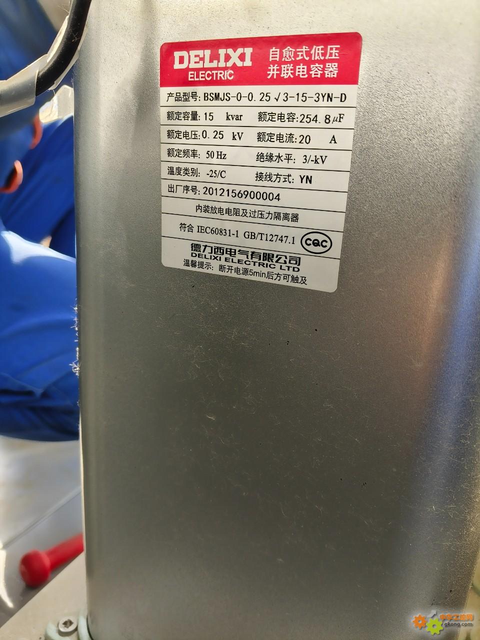

YN接法在三相四线制低压配系统安装较多,来降低绝缘要求和运行风险

安全系数更高,不容易炸

goldage
在
2026/3/23 21:18:30
没必要这样
人家这是很标准的接法能够实现分相补偿。对于三相电压不均衡时采用。
