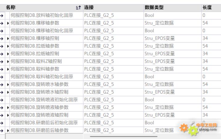

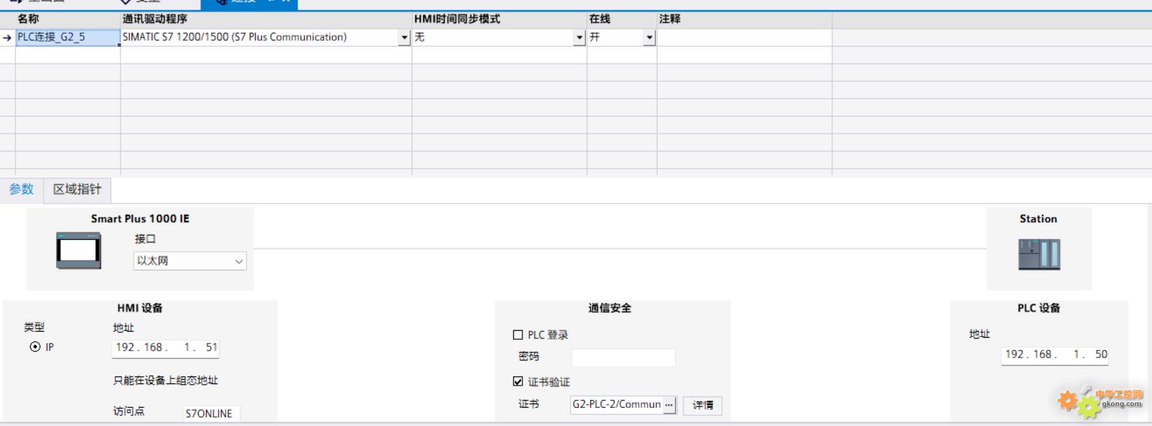

PLC和触摸屏,实物已到。因为之前没有用过这两个电气。程序写好,IO写了1HZ的测试,Q点有输出。接线没有问题。现在问题是我屏下载好程序,用网线连接PLC,屏上的变量没有实时更新,比如我的轴当前值,速度都是####号,没有变成0,按键点,PLC监控也没有反应。。
PLC IP 192.168.1.50
HMI IP 192.168.1.51
屏的网线边PLC 1口,我电脑连 2口,也可以下程序,就是屏连接PLC,好像没有连接成功。。
有网友帮忙说明一下,这是什么问题呀。。
图1是连接,图2是变量,

屏需要V5 PULS的才支持1200;

不会吧,我跟供应商说了,我的PLC是1200 G2的,星期一去公司看看
