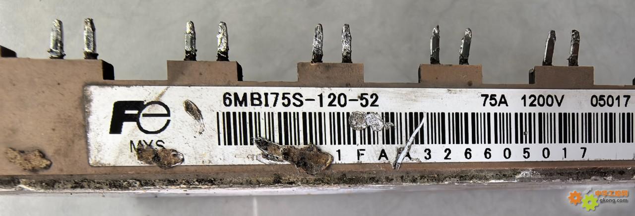

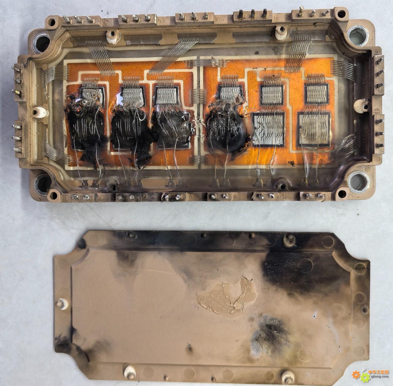

MM440-18.5KW炸模块,IGBT脱板6条线屏蔽测试方法

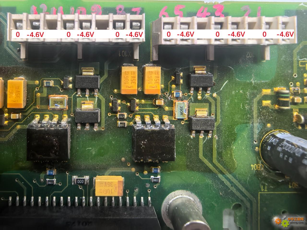

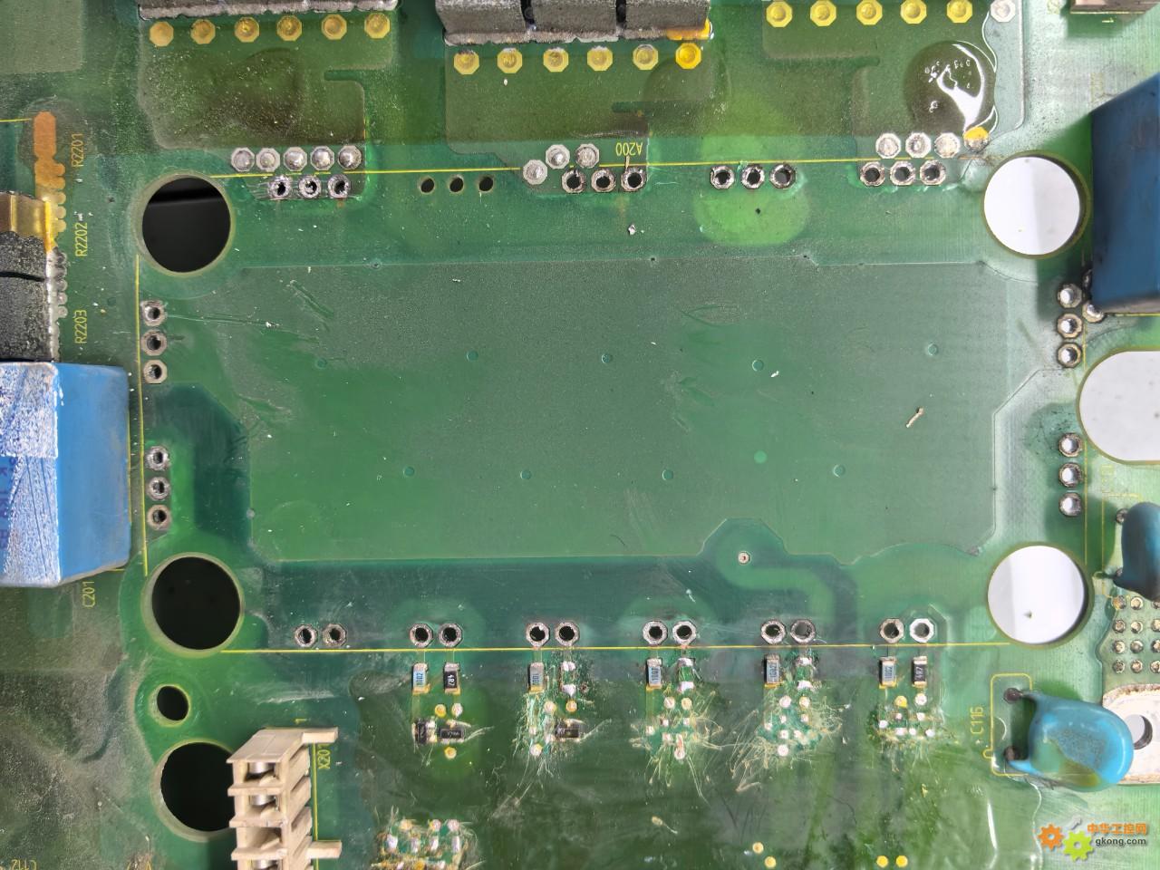

1、IGBT脱板:

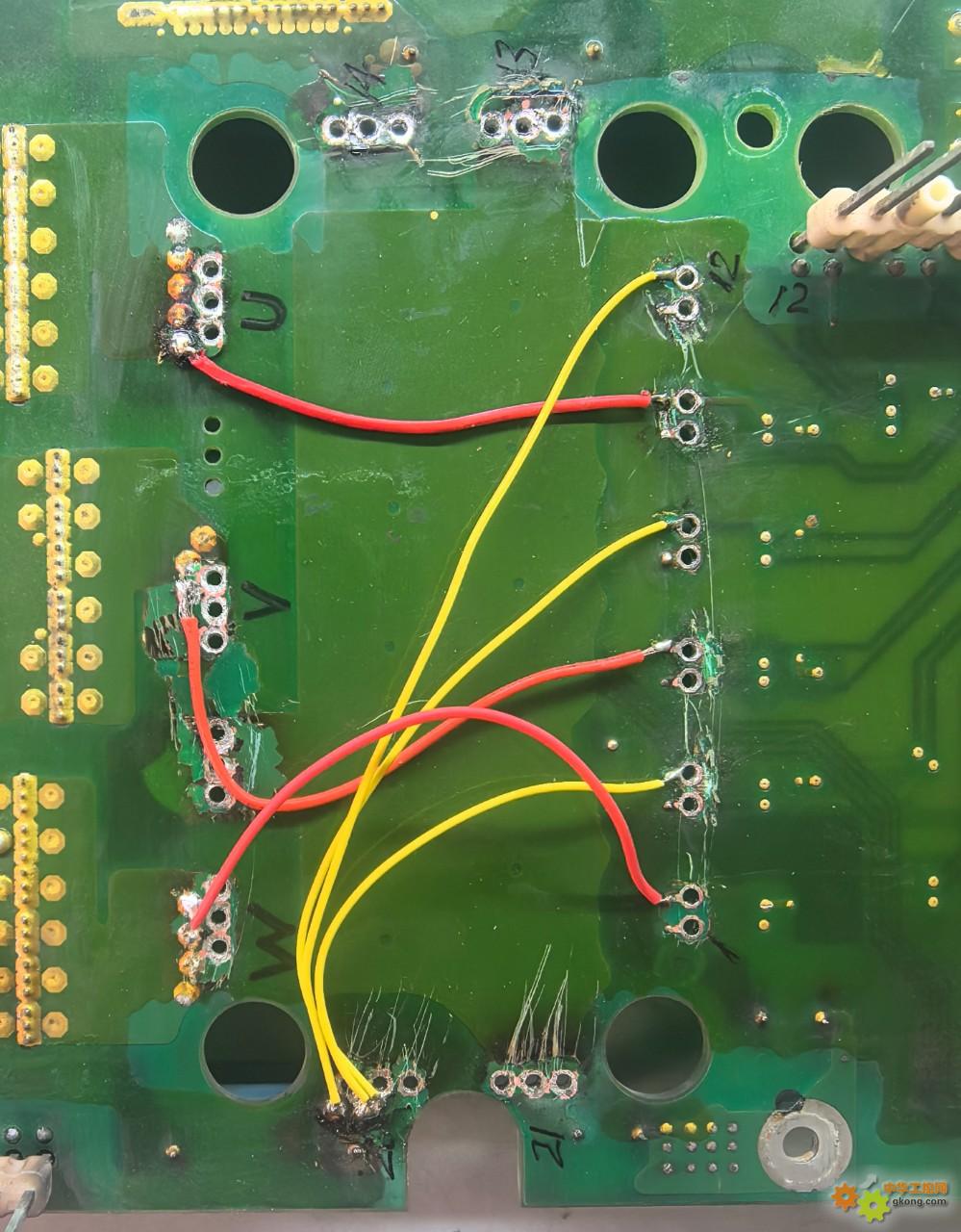

2、焊盘6条线短接:

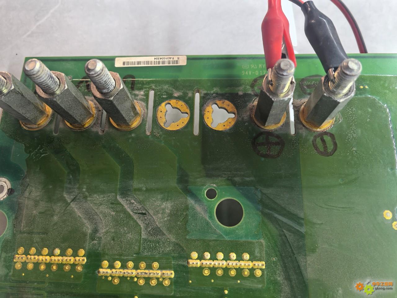

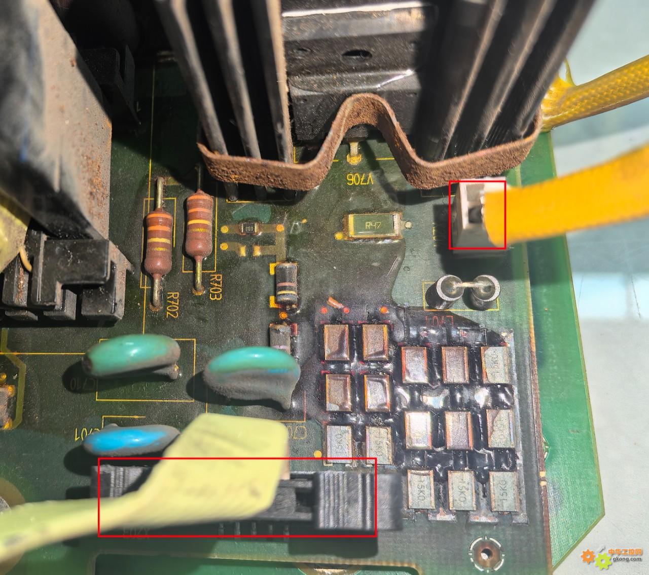

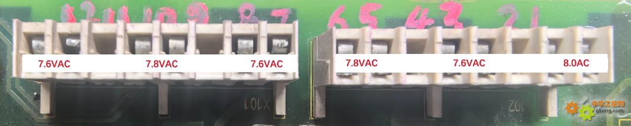

3、IGBT板、CPU板、IO板、面板组合、散热器NTC插好(4.7K电阻)、X203\X204插头插好:
4、DC+、DC-端子加530VDC(也可以在L1-L2螺杆处接入380VAC):
5、静态门极负压-4.6VDC,运行@30Hz门极PWM电压7.8VAC:
