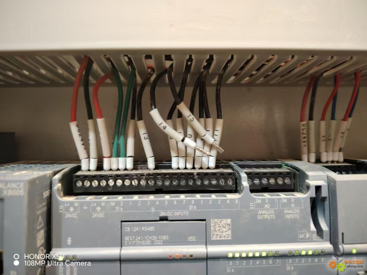

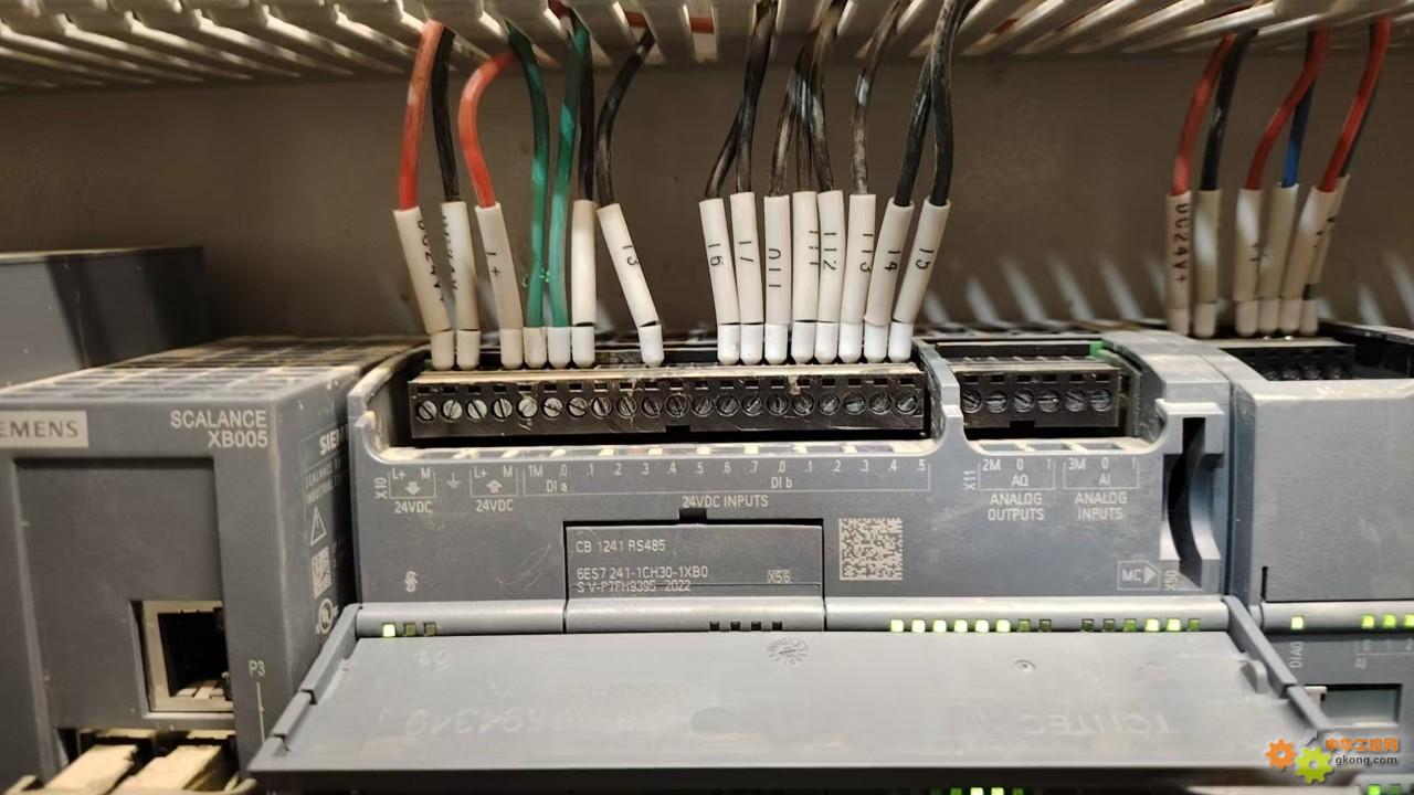

如图,眼尖的大佬应该能看出来哪里出现问题了;上周六晚上,收到客户打来的电话,说控制柜报警,没办法复位,导致生产停产了,让检查一下是不是程序有问题?并附了几张图标给我看,上图即是其中一张,一开始,我也不自信的打开程序检查了一下,确实没有问题,毕竟已经连续生产了好几个月了!然后翻聊天记录发现,PLC输入点拆了反馈信号,竟然还有灯亮!怪不得没办法复位故障信号!故摇了客户的向日葵工程师,远程把点位往后面挪,才解决完毕恢复生产,但也只是权宜之计,估计客户想要质保换新了!纯分享

看图应该投产时间不短了

生产环境不怎么好啊

我们一般是设备到货后,质保一年;但是我们的PLC不一定在质保时间内,会提前下采

应该是25年下半年投产,应用在矿山,所以粉尘等污染会多一些

目前看图片这种情况,估计I0.0~I0.5都有问题。

看图片也没什么灰尘呀

线拆了,信号灯还亮,挺奇怪的。

内部故障了,这种建议换新比较靠谱。
之前修过1200,大概知道什么原理,
