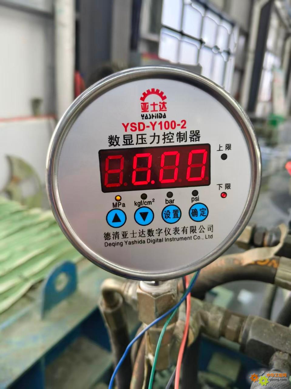

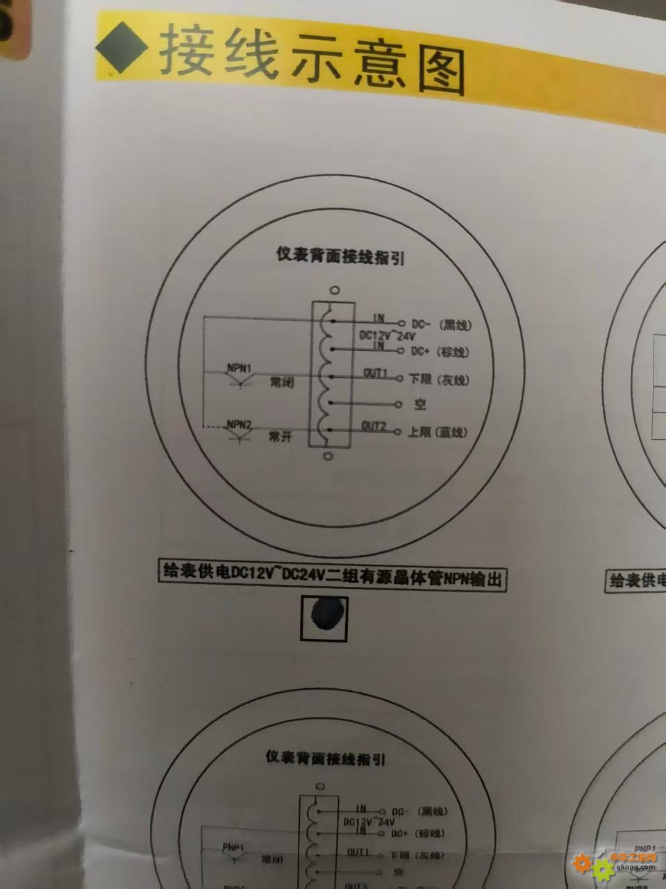

上次坏的电接点压力表退了。 换成这种电子式的。内部是晶体管。不是继电器,npn输入。试用一周没再接触不良,
说明书奉上

表不错 线不太好。

发表于:2026/2/2 11:21:48
你还能换表,我才三根线根本换不了这种。打算过年了换那种24V的电接点压力表试试。

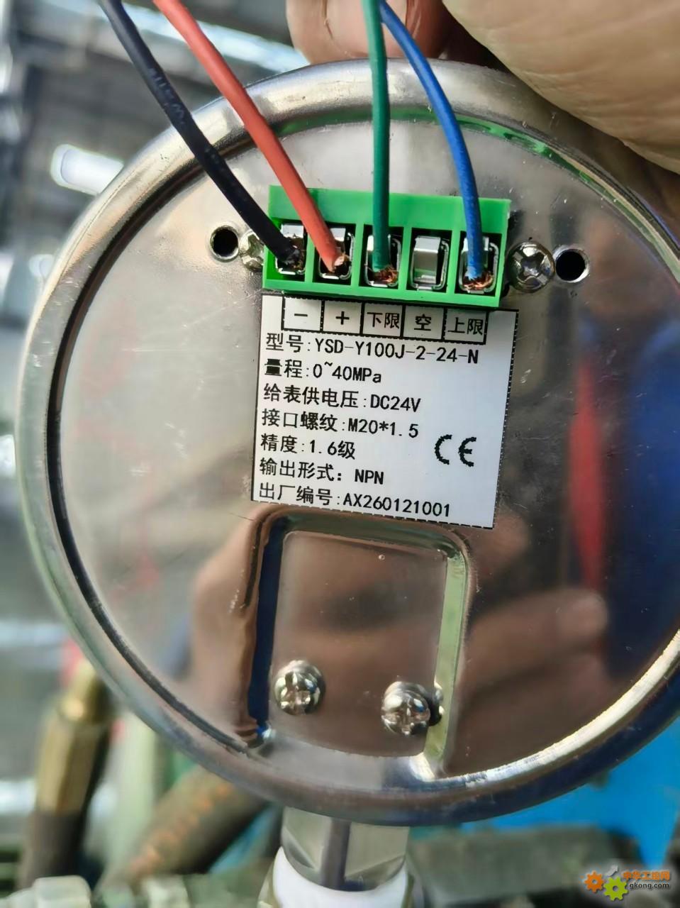

发表于:2026/2/2 12:25:24
ytleaderplc
在
2026/2/2 9:45:53
表不错 线不太好。
这是刚接完拍的,后面还有个密封盖。线随后整理了
实在不行加中继呗。

发表于:2026/2/2 13:46:37
意思过380的电,然后继电器转换?那样操作其实也行,但是不如直接换DC24V的表方便吧。
我就在想表后接线咋还露在外面的呢。
