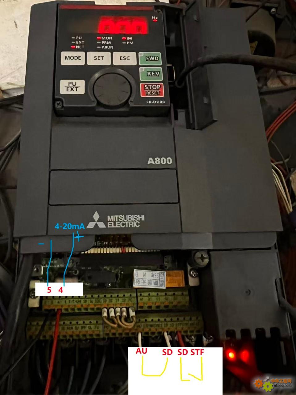

需求 1.电机启动用外部 stf 引脚
    2.频率控制4-20ma 引脚用4--5
    3.通过三菱专用指令(ivck和ivdr)监测 频率和电流等相关参数
变频器参数设置
  pr340  = 1
  pr338  =1 启动指令权外部
  pr339  =1 频率指令权外部
通讯基本参数设置
   331 =0
   332 =192
   333 =10
   334 = 2
   336 =9999
   341 = 1
pr79 = 0
问题 模拟量有输入  短接stf--sd 电机不转 显示也是0Hz   通讯正常的 调了两天了不知道哪里有问题  求解答!~~  谢谢各位好心人

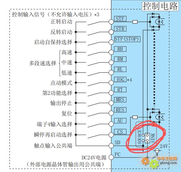

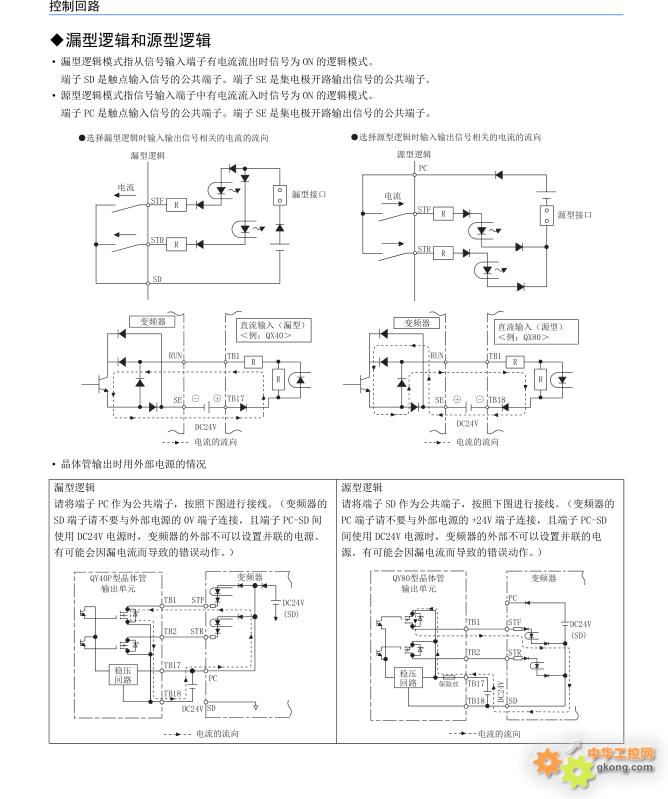

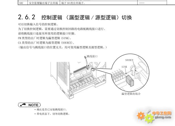

如果用SD端子,好像红圈里面这个要跳线
确定一下这个吧
或者不接SD,接PC端子试一下

回复 #1楼 YXBK
你好 我把sd 换到pc上了  fwd灯有闪烁  模拟量也有 但是依然显示0Hz   我该怎么做呢

以下是引用5273838142026/1/21 19:09:55的发言:
AU端子的SD有没有换成pc,还有确定有电流吗,这个可以用万用表测出来的

仔细楼主的变频器图片,上面有张易碎贴,不是二手就是维修过,如果接线正确,参数正确那就是硬件坏了。
