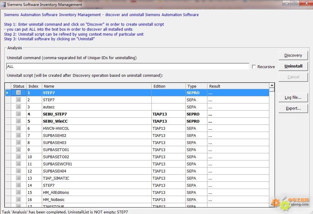

如果你有安装过博图,那么可以使用西门子安装助手(Siemens Installer Assistant)软件,它可以轻松的卸载西门子软件,但是,最佳的卸载方法仍然是重新运行对应软件的安装程序,然后在安装过程中卸载。
只要安装过TIA13 SP1或以上版本,该软件就会同时被部署在系统中,其默认路径为:
C:\Program Files (x86)\Common Files\Siemens\Automation\Siemens Installer Assistant\<版本号>\Inventory.exe
版本号就是部署的TIA版本:
例如: 306-----TIA13 SP1
      307-----TIA13 SP2
      400-----TIA14
      401-----TIA14 SP1
      405-----TIA15
      407-----TIA16
使用Inventory程序时请使用管理员权限。
Good Luck~

v21也包含这个,只是版本号不同。
另外根据经验,西门子的软件需要发布第一个升级版才稳定,用v21的Wincc专业版才真有钱。

感谢楼主,这个确实很不错。之前如果安装或者使用过程软件出问题了,只能重装系统后重新安装软件,这样就方便操作了。也不用担心重装系统其他软件也要重新安装的麻烦了。
