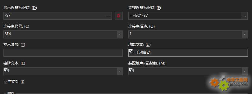

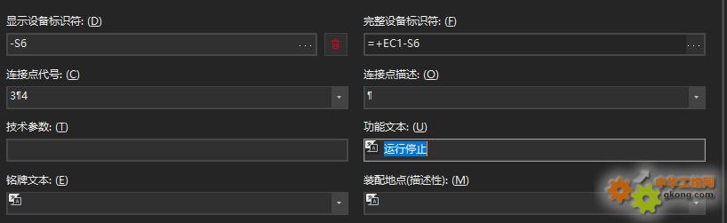

请教前辈,EPLAN功能文本为何有的显示有的不显示,如图。

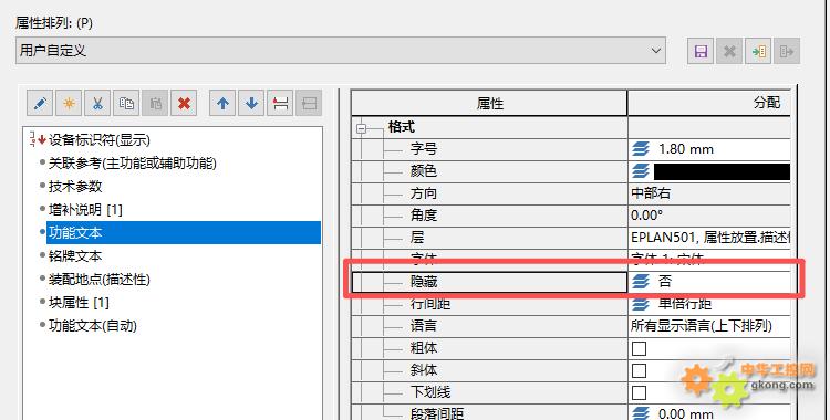

检查一下没有显示功能文本的,功能文本是不是设置了隐藏功能了 。

多谢前辈指点,确实是!

多谢前辈指点,确实是!
那就行
