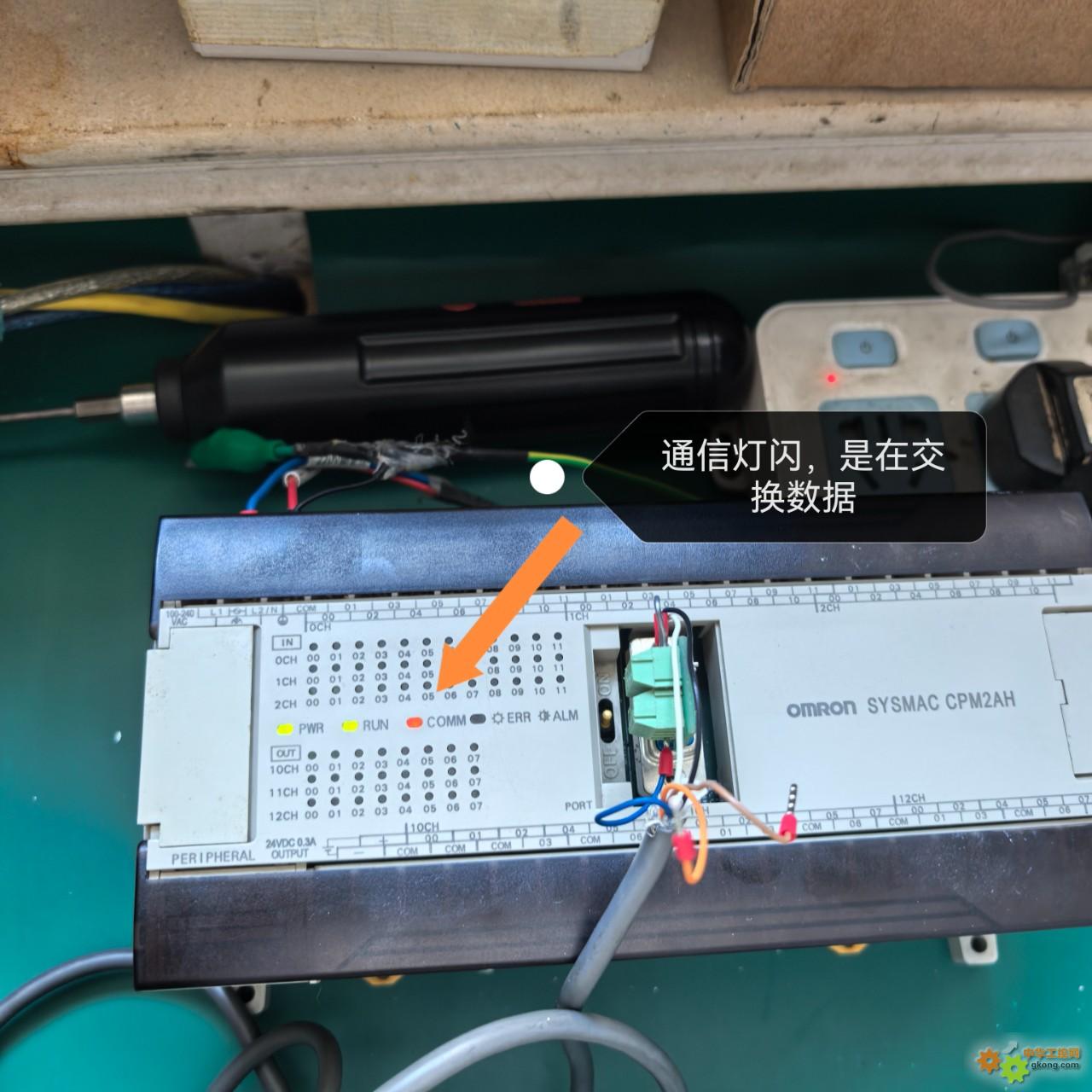

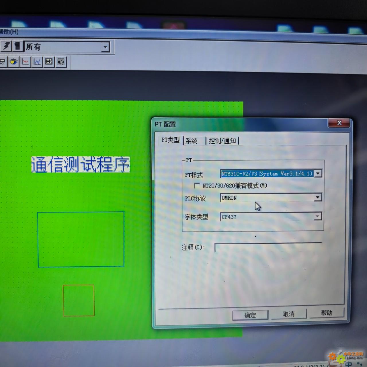

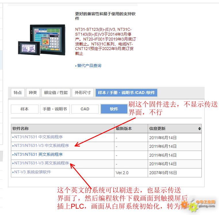

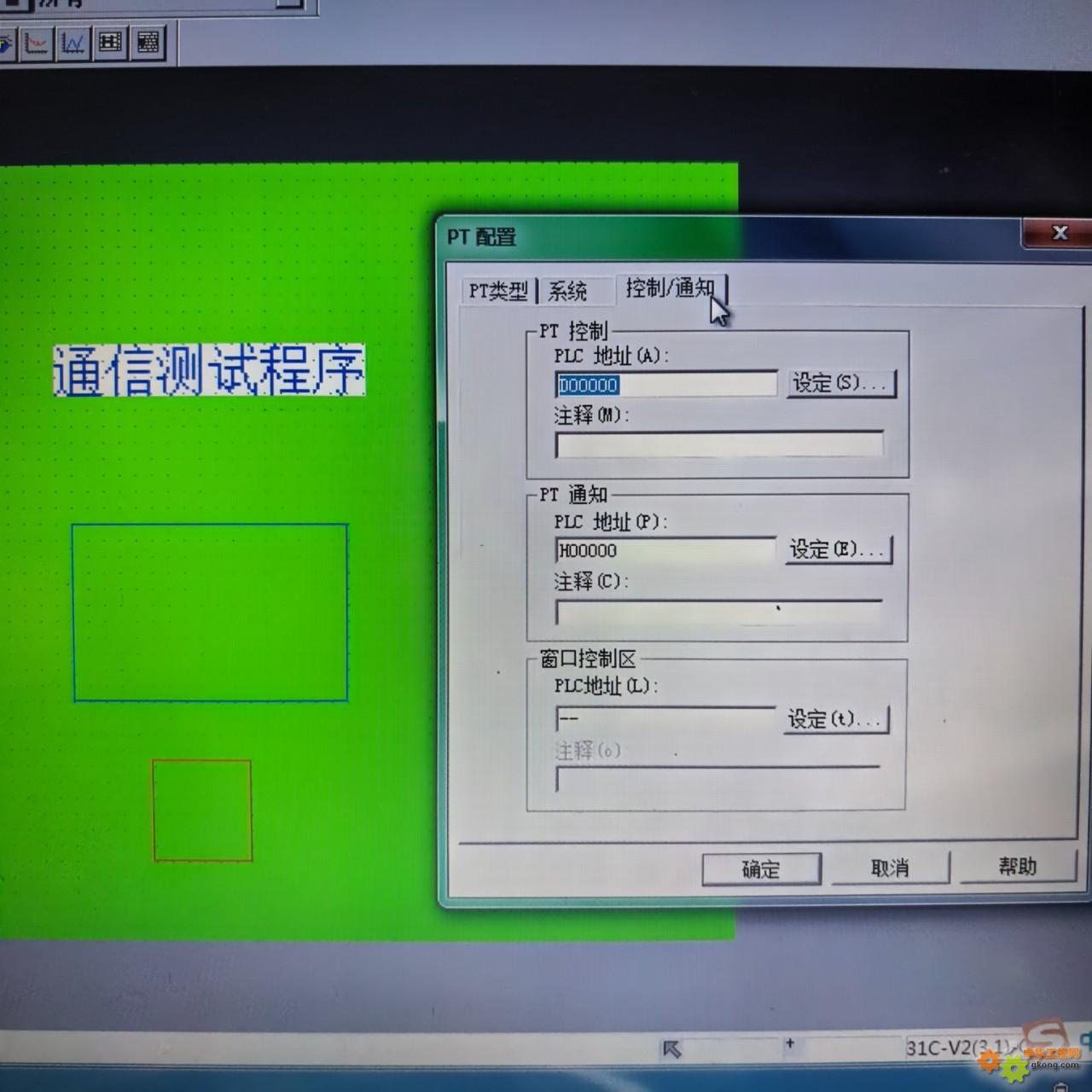

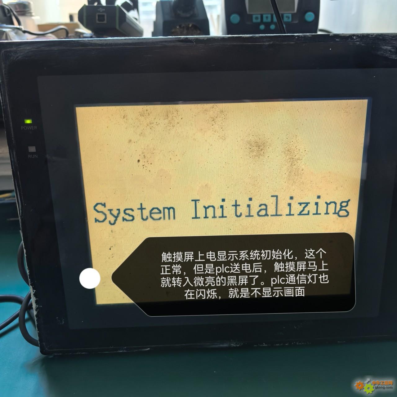

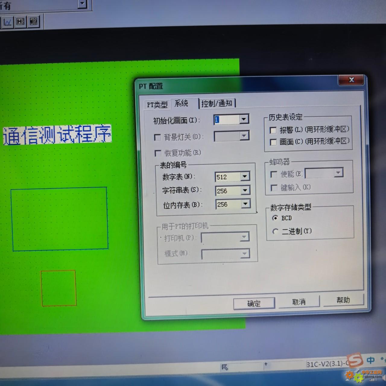

前辈们,这是欧姆龙一个老款的触摸屏型号是NT631C-EV3,因为固件丢失了,就官网下载了固件,更新中文的固件提示成功了,但是上电触摸屏白屏转黑屏不行,无法进入传输模式。又下载的英文的固件,可以刷进去,上电也可以进入传输模式了,然后我想建一个画面链接CPM2AH的PLC,测试一下,看看触摸屏画面能显示不,因为这个触摸屏不连接PLC上电是显示一个系统初始化的,我就用NTST4.8C中文编程软件新建了一个画面,写了几个字,然后软件下载到触摸屏时提示PT是英文系统,我就确认,可以下载进去,提示下载成功,然后我把PLC和触摸屏,通讯线序2--3  3---2   5---5的数据线,链接好后,PLC通讯的comm灯也在快闪,应该是链接成功了,但是触摸屏从白屏的系统初始化界面一下跳到微亮的黑屏了,我现在找不到问题了,是系统固件刷的不对?通讯线线序错了?NTST4.8C这个中文软件不行?还是触摸屏新建的画面建立错了,那个PT配置对不对呢,大家帮着看下。谢谢了。

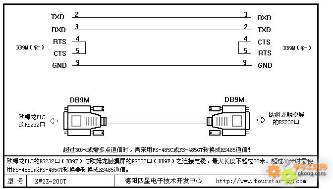

PLC和触摸屏通讯线序用的是这种接线方法
是这个还是图的接法

双方都是欧姆龙?这个线不靠谱~这好像是C20H与电脑的
欧姆龙PLC 9是通讯地标准~NS屏好像5是信号地,但PLC侧CPU自带232记得只有mini H是5脚地

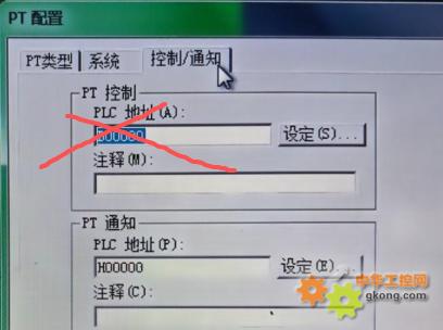

不要设置控制区;
否则在PLC内指定页号。

因为年代久远,凭记忆回复,可能有错误处见谅
固件丢失?是不是系统丢失了?
中文系统,记得升级到中文系统有一个过程,系统是G2.1,也可能后来合并到软件里了
4.8C软件里就有中文系统,不用单独下载
没试试第一个不带V3的系统?
如果应用程序不带中文,安装英文/日文的系统是没问题
如果应用程序带中文,系统也要是中文的
如果应用程序带日文,系统也要是日文的,否则显示乱码
再来说与PLC通讯
从描述看,可能D0000=0~屏指到了不存在的画面
将D0000改成有画面的数试试
还是“黑屏”可能是通讯参数不一致
1.检查PLC的232口是不是好的
2.读出PLC的通讯口设置,设置成标准最好~屏设置成一致的
3.屏联接PLC使用com1,如果使用com2,调到com1试试
接线图是正确的

以下是引用Brainy_fa2025/12/22 18:59:52的发言:
不要设置控制区;
否则在PLC内指定页号。
不使用,那众多画面怎么调用,比如弹出报警画面
快乐 幸福 自由 比什么都重要
