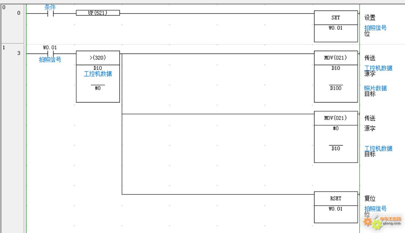

PLC做主将信息发给工控机?
触摸屏是主读取PLC信息
如果工控机也是主动
试着改变一下工作过程
仅供参考

具体你在3楼的说的过程~不了解
你可在适当地方判断D100>#0 (表明接收到照片数据),做什么事or触发一个标志位
然后清楚D100(接收到照片数据),完成从触发拍照-。。。。拍照数据接收的小过程
待下次的拍照
使用原来的沿控制就是听天由命~与扫描周期信号匹配很难很难
即便触摸屏也很难捕捉沿信号

常用的做法是:PLC发命令给上位机触发拍照,例如往D0里写1,上位机收到命令后去执行命令的同时把数据D0清零。上位拍照完返回数据给PLC就可以,例如D10里写1;把它转移走就行了,不一定要马上清掉。。我一般是准备触发拍照之前把D10清掉。。清不掉只能说明地址被占用或上位机一直写。

画个时序图就好了,如果时序有交叉的情况就会不稳定

触摸屏是周期读取,当变量值修改时触发一个往PLC里写的事件,是个短暂的行为即你说的“上升沿”,常用的组态软件也是这样,文中提到的工控机应该是个定制开发的软件,有可能是往PLC里写这个操作持续的时间比较长
