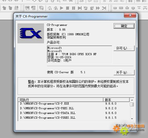

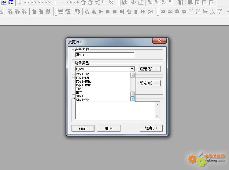

网上查资料得知欧姆龙NX1P2型号的PLC编程软件主要有CX-Programmer和Sysmac Studio两款,因为电脑操作系统低不支持Sysmac Studio,只能使用CX-Programmer软件,已经用自带的升级软件把CX-Programmer升到了9.86版本,但是按照网上的操作步骤,在创建新项目中确找不到(NX1P2)项,是不是中间有什么遗漏呢?另外,跪求大佬告知把NX1P2程序用CX-Programmer上传到电脑的步骤。

Sysmac Studio
nx用这个软件
很多版本的 1.56 1.6几等等

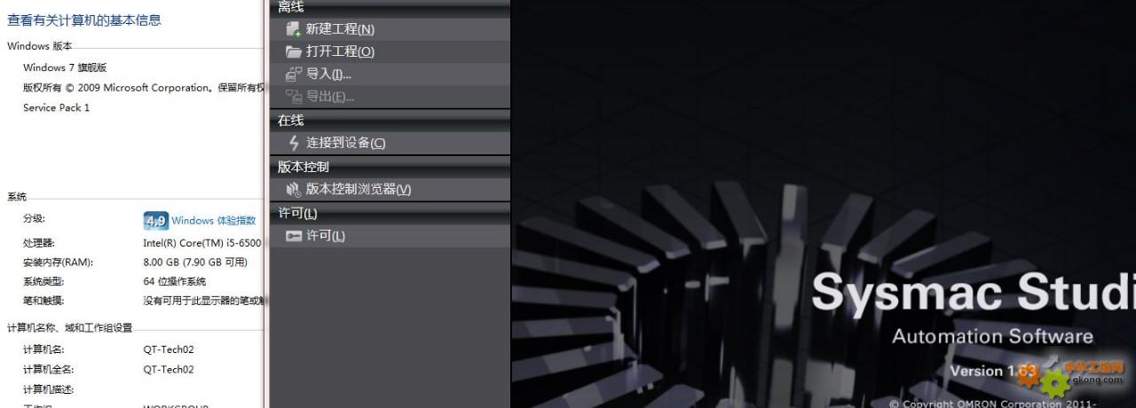

我也想用Sysmac Studio啊大佬,可惜电脑档次低安装不了。

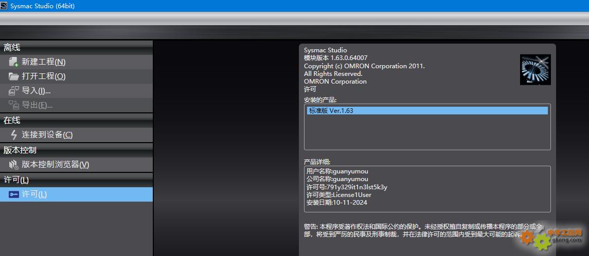

NX\NJ用这个软件:

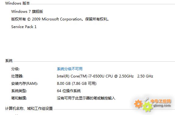

理论上可以安装的,4核8G,问题不大
跑得慢一点,问题不大。

现在的电脑 不搞个16G内存,慢是正常的
很多软件32G内存也看不出来快
