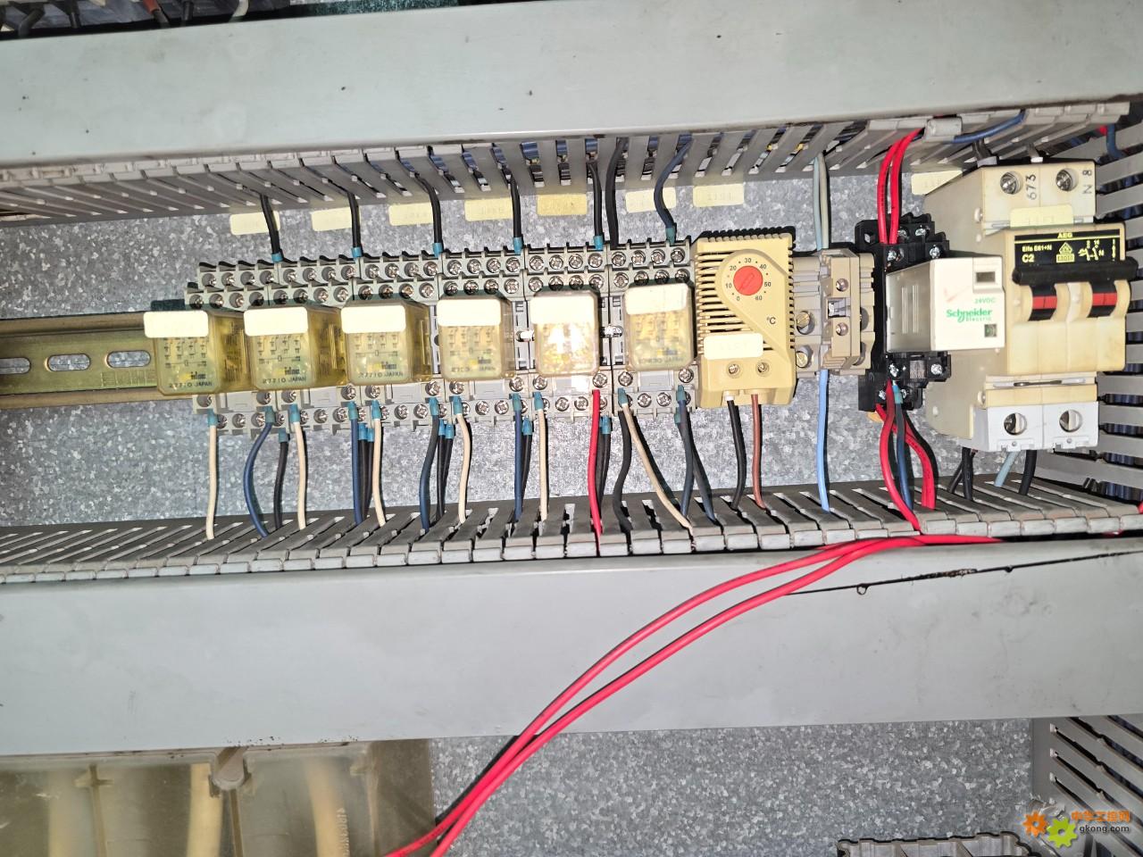

显然不加电查找柜子外的线
最笨的办法拉根com线....
稍微聪明点,借助地线(假设地线联通),N,+/-,总之创造出一根com线
再高一点,了解控制工艺,确定柜子上那些端子是要找到,对象是在哪里
你可能是要找到具体断电位置?
拆掉两端,一端接火线,查线的试电笔就好使

万用表,用一根长线或者已知正常通的线,一头接要测试的,另一头在另一边测试,打蜂鸣器档,虽然费时费事,但可靠

有线号码的对号码,没号码的对颜色,全部一个色的,对线径,全部规格一样的就直接扯线,这个没很大技巧的
最麻烦的是地埋线,这个很多时候你扯线都不能,只好看有没有多余的线可以代替

常规办法,搞一次,把线理顺,该做标识的做标识,该画图的画图。

查线号,分粗细,看颜色,拉根公共线测。。。
