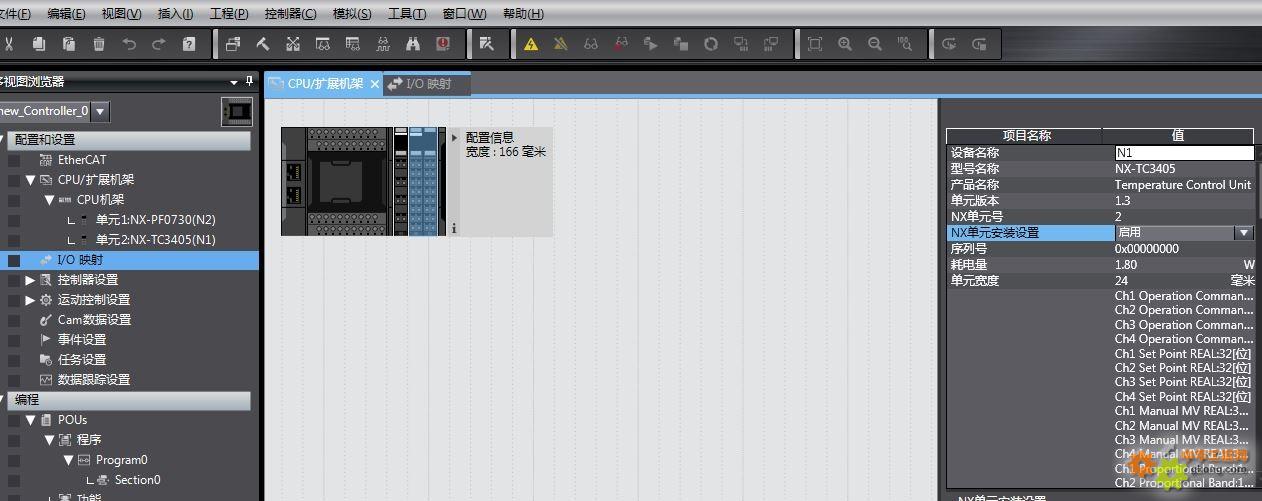

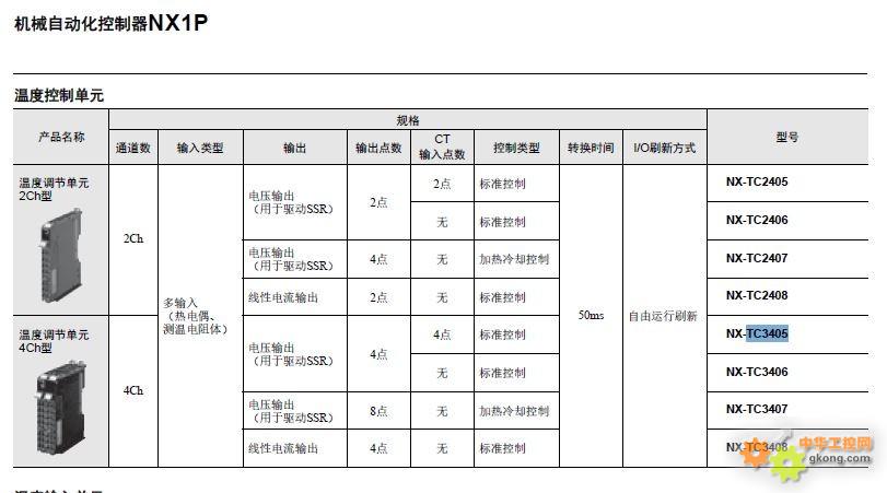

我这个CPU后面想挂NC-TC3405,但不知道为什么在sysmac studio里配置不了这个模块,看这个模块的介绍可以实现PWM控制SSR
1、我没有见识过NC-TC3405 ,我不清楚这是什么,或许你可以截图给我看一下。
2、在Omron的资料中,我只看到了NX-TC3405,那是温控模块。
3、在SysmacStudio V1.63版本中也未找到你提及的模块,既然没有,自然无法配置,但是如果是NX-TC3405的话,那是可以配置的。

回复 #4楼 cvlsam
是我打错了,是NX-TC3405,可能跟我的软件是1.20版本有关
