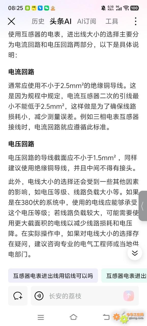

电表线为什么要用4平方的

发表于:2025/8/7 7:20:20
带互感器使用,所以足够了。见过用2,5的

2007/4/14
发表于:2025/8/7 7:56:13
877476825
在
2025/8/7 7:20:20
我的意思是带个电表而已,有必要用4平方的线吗

2012/9/1
发表于:2025/8/7 8:25:22
YXBK
在
2025/8/7 7:56:13
877476825
在
2025/8/7 7:20:20
记得互感器出来的线有要求,要大于等于2.5mm2以上。为了保证计量准确吧

发表于:2025/8/7 8:27:23
答案来了,看来我记得没错。
