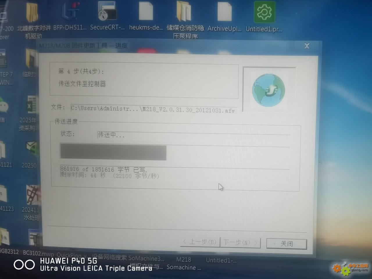

我有这个版本的固件,你试试

感谢,我下载试一试。。

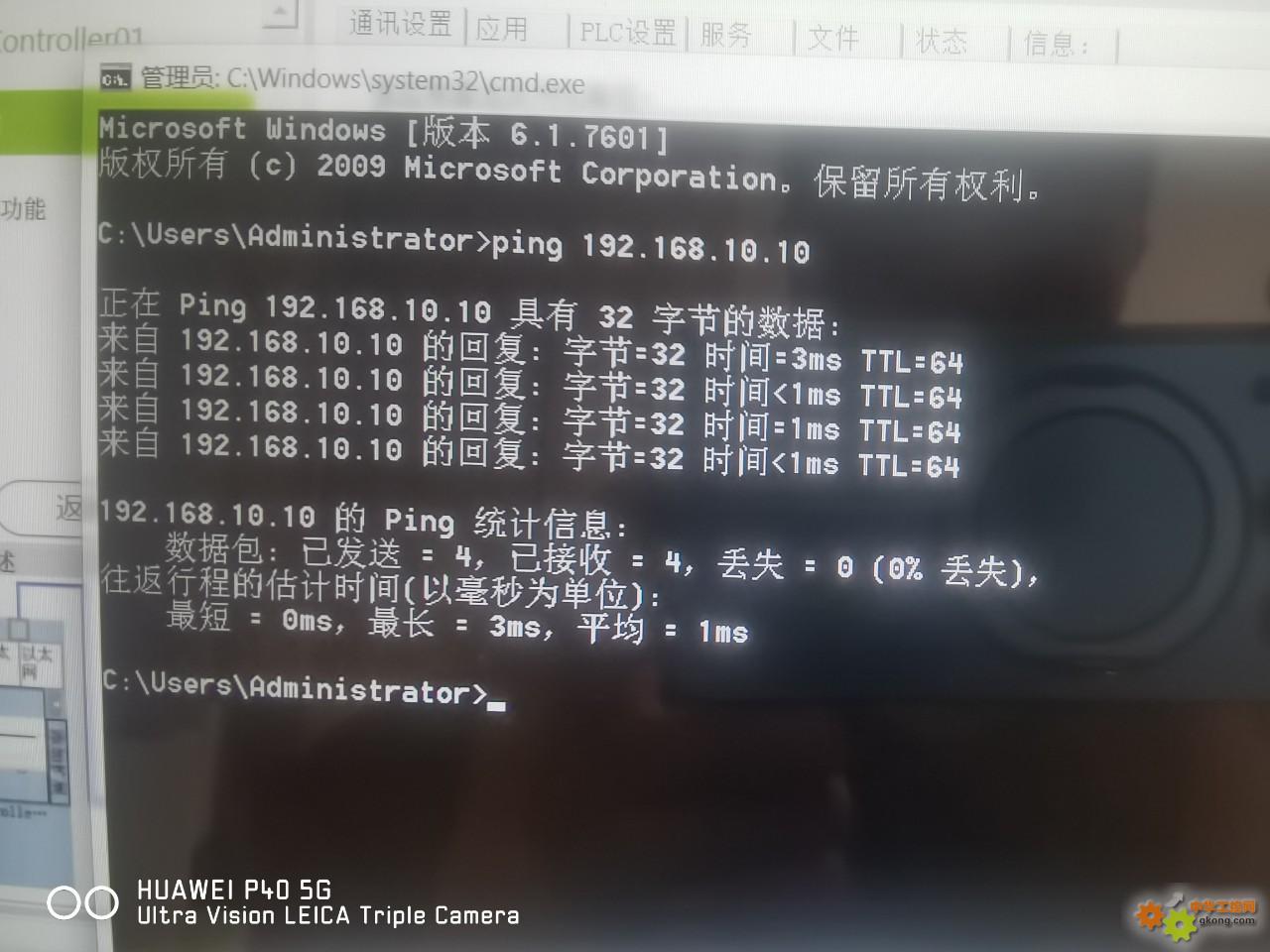

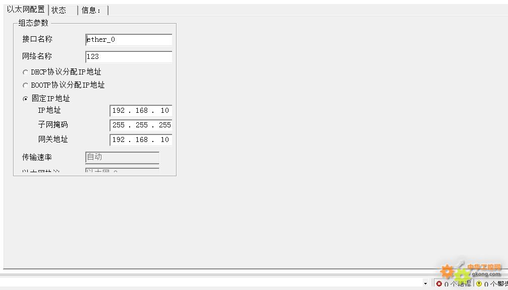

感谢楼上的帮助,现在固件降级成功了,可以用V3.1连上PLC了。。就是以太网设置好IP后还是连不上。PING网是通着的。。只能用USB线连接,不知道啥原因。。

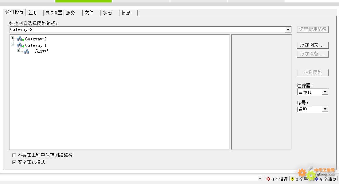

编程软件中已经把设置好的地址下载到PLC中了。。是通过USB线下载的。在通讯设置中扫不出网络通讯。

我印象中早期的M218固件,不支持以太网端口下载程序

以下是引用gaoyingchun2025/7/9 10:14:56的发言:
哦,那和触摸屏通讯是用SL2口走MODBUS吗?以太网还能作啥用?TCP/iP?

218不都是有2个非隔离的串口吗?一个是RJ45的,一个是两线制接线端子的?
218我用的好像如上面所述不支持网口下载程序,258的可以哦
网口是对外通讯的。
