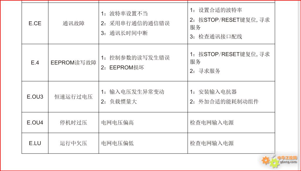

西林变频器SD100 E,04故障代码

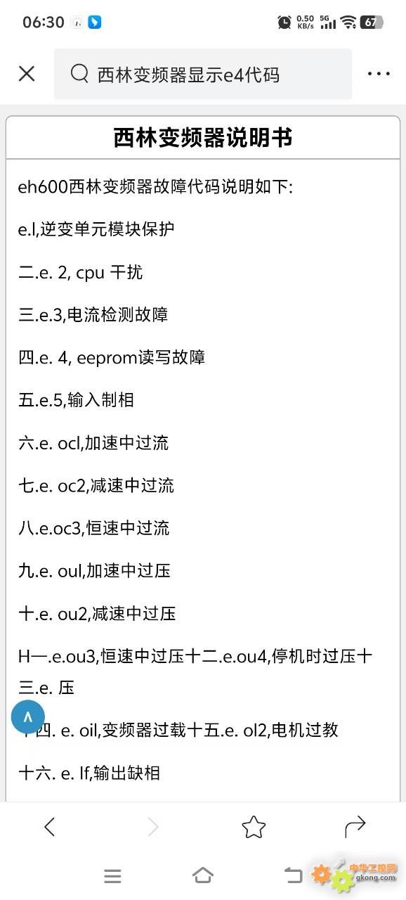

请大神指导一下。是存储芯片问题吗?谢谢

跟厂家沟通说是主板硬件故障,维修需要300元。有点鸡肋
