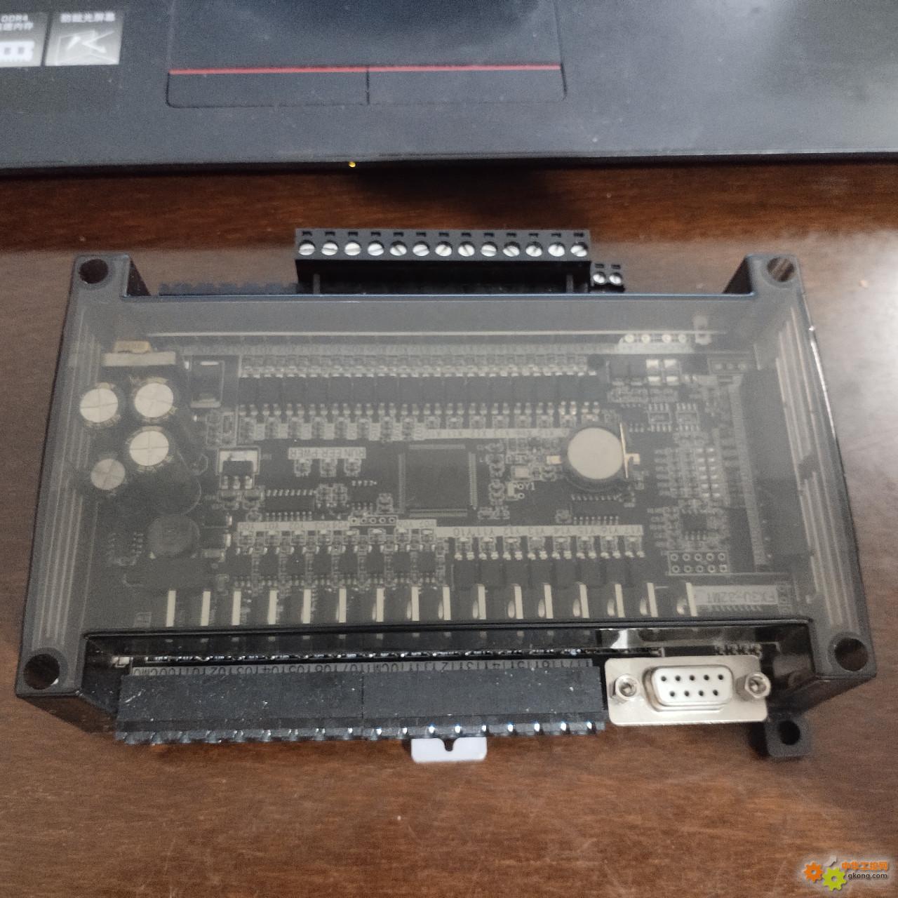

在家里用原装FX3U调试
自动动作循环七八次正常
发现现场仿FX3U
一是丢数据
二是动作乱
我用D10数值0--21来控制触摸屏文本
来显示对应动作
触摸屏有时不更新
有时显示两个动作
这个也许和数据线和触摸屏有关系
电磁波干扰了
但是我机器两个信号是开电磁阀
取产品
用光电开关24负来检测
两个信号是否接收到
有的时候PLC就直接跳过这一步了
我想用定时器来延时计数滤波试试
但是伺服电机位置循环和我设定的参数也不对
关键这款板子没有监控接口
比较麻烦
国产的仿制不知道效果究竟怎么样

你对这种单板式的期望值过高了;

这样的板,我只敢用作简单的开关量控制

国产PLC工控板只适合用开关量,模拟量和通讯最好还是大品牌吧

手动动作需要用到通讯
自动动作只显示刷新数据
要求也不高
怎么会搞不好呢
我很多单片机控制
一个车间几十台
一分钟300多个动作也是好好的
一个周期8个动作
一分钟40多个周期
都使用了十几年了

十几个点的开关量逻辑控制还行,毕竟成本低。

可以比较简单逻辑控制   如果要复杂程序 还是品牌PLC有保障

16个数字量输入
2个伺服电机脉冲
14个数字量输出
一个触摸屏串口
要求不高吧
