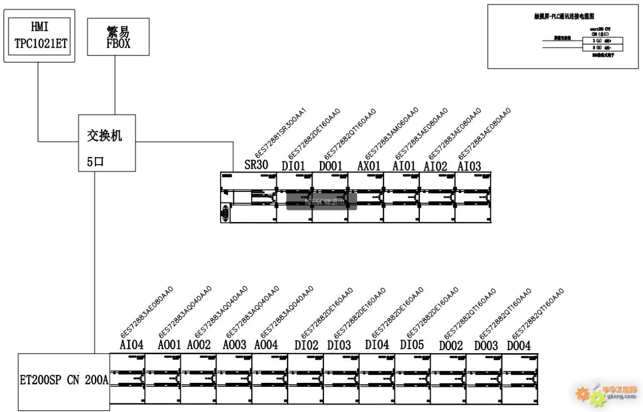

smart plc 点数不够用怎么办??

客户现场使用我们一款分布式远程IO模块,型号ET200SP CN 200A,PLC为smart plc,在plc后面挂满了6个IO模块的情况下,通过ET200SP CN 200A接口模块又挂接了12个IO模块,扩充了IO点数,PLC直接调用PN部分地址,编程很方便。
