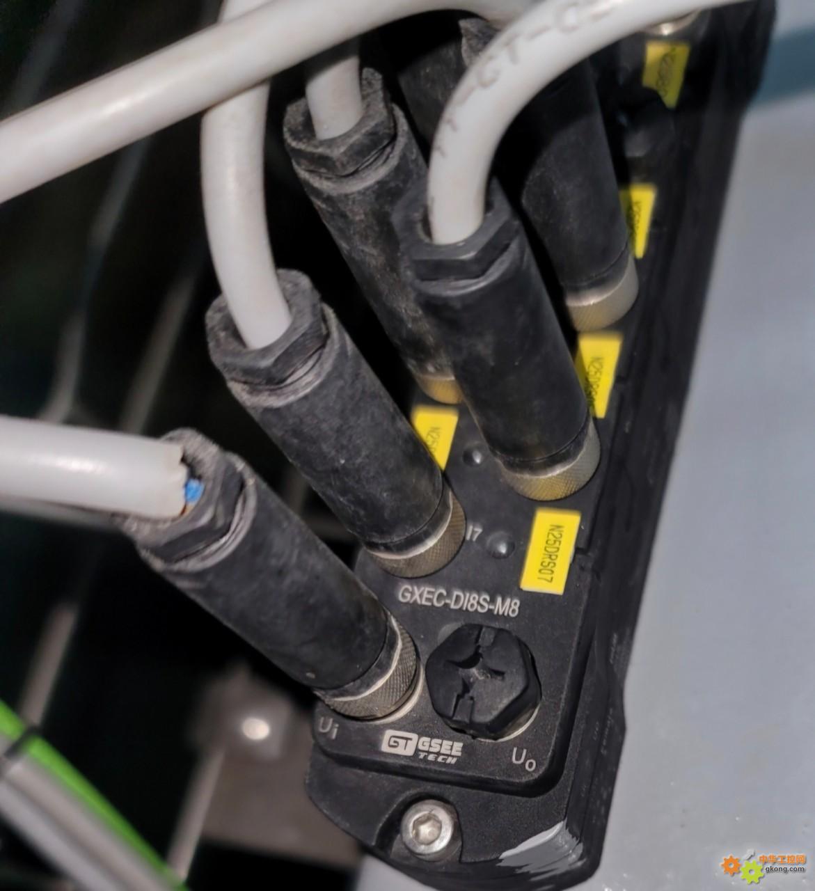

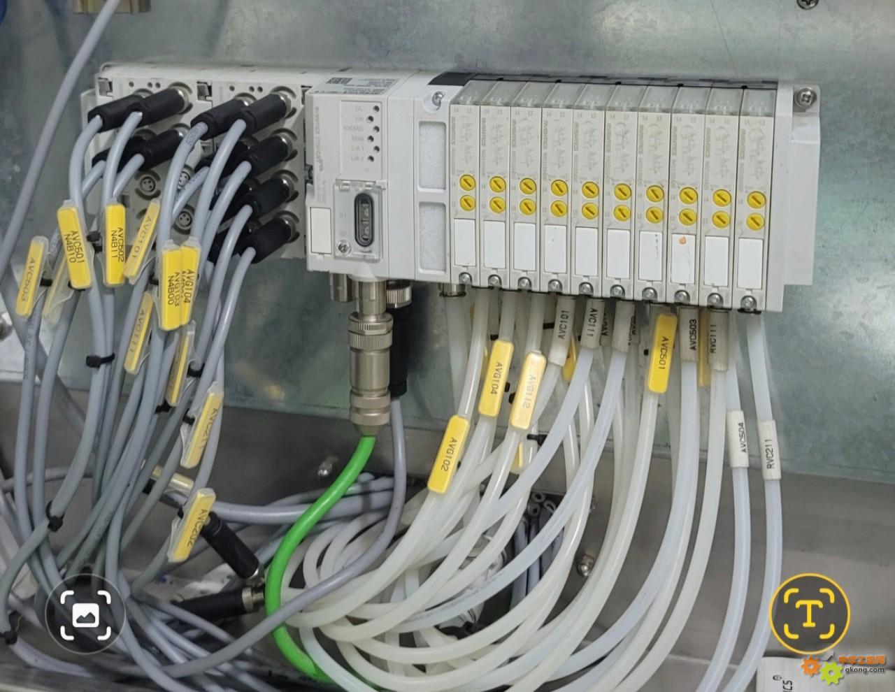

有没有师傅认识这两个模块的?好像第二张图模块,似乎它有独立处理程序的这个能力,比如说如图1,接了那么多电磁阀及阀检测信号,而在主plc及分体的plc上,是找不到的对应l/O点的,他和主plc只通过通讯线相连而已,无需在主pLc上专门再设输入输出点,请问我的理解,对吗?师傅们?

黑色的就是一个集线器,下面那个电磁阀的阀岛,不知道哪里不清楚

我的意思,师傅们可能理解不了,比如说在这个模块儿接了有一个安全门信号x1006,但是在主plc或者分plc上,却找不到x1006这个点,我就很纳闷儿。我知道他是靠通讯连接的。难道这个模块就相当于plc的输入模块了吗?看Ⅹ1006这个信号有没有到PLC?难道只能看这个模块上Ⅹ1006插头上面的灯,就可以代替了吗?也就是说,不需要在主plc输入模块那里找到他相应的输入点吗?

X1006 这个是设计的时候编的号,具体编程软件内部地址要看品牌配置了。
远程IO模块,你看本地模块干嘛。。。。。。。看你2015年注册了,不至于这么水吧

阀岛很多就是通讯型的

1,远程IO模块.走的通讯,程序会分配地址
2.阀岛。走的也是通讯。阀岛有的也有输入和输出接口。
优点是省电线,比较简洁

这个是倍福PLC

我以前公司就有这种模块,它是西门子的,图纸显示的是IO总线控制模块,它的总线既是电源也是通讯。

只靠一根通讯线连接的模块就是一个分站点(可能不同的品牌有不同叫法),如果有硬件配置的话,可以看到其地址的,或者图纸上应该有相关信息。
