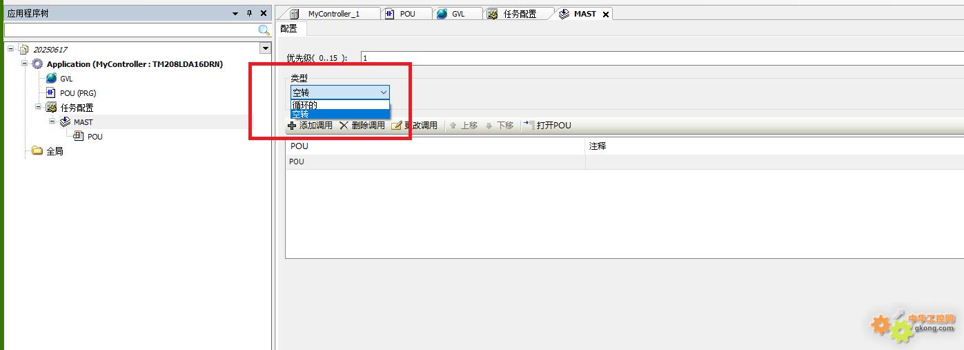

我用somachine v3.1编写了一段程序仿真时有部分程序不运行,第1段2段都不能运行,那位帮忙看一下是啥原因呢?程序我压缩上传了。。

爱莫能助了,软件难装,这授权,那个代码的。。。你截图看看啊,
PLC RUN 了没有啊。。。
我装了4.1 没找到TM208,施耐德太难用了,以前只感觉变频器逆天,现在感觉软件也差不多。。
任务这里,你选的是空转,你改成循环试试,在线也可以监控程序运行情况,

我改了,改成了自由运行和循环都试过。V3.1里面没有空转这个模式。。

那就不知道了,CODESYS也还好,大同小异
