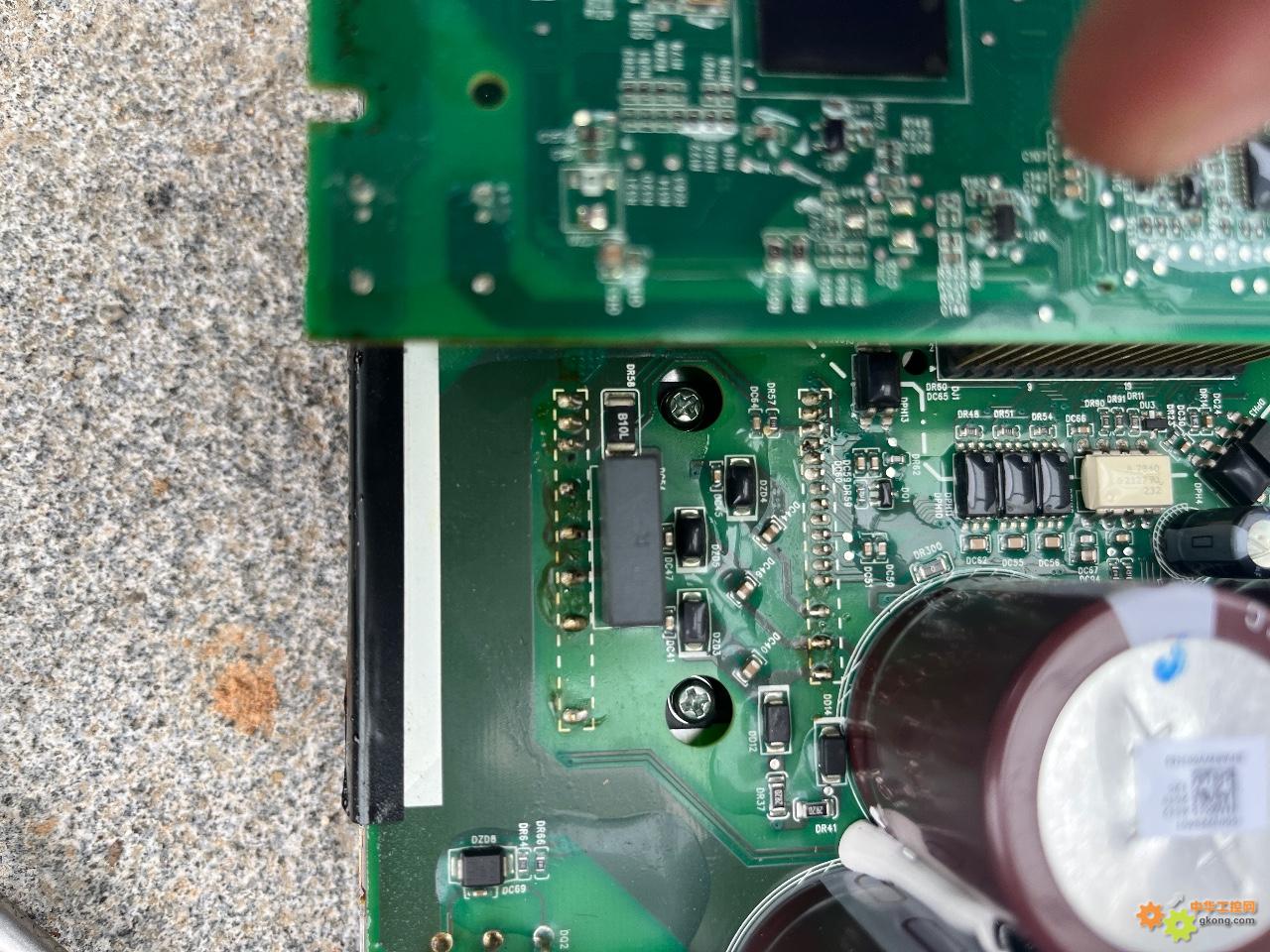

这个贴片电阻查不到是多少阻值 丝印B10L

发表于:2025/5/27 23:40:16
Tivian
在
2025/5/27 21:08:42
能够搜到的就是1K精密电阻
这个是台达b3 1.5kw伺服模块电流采样电阻 应该不是1k. 我那台己经炸飞,这个是正常机子上拍的

发表于:2025/5/28 7:59:26
有正常板 焊下来量下就行

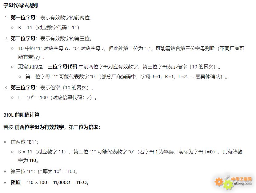

豆包问一下

发表于:2025/6/9 8:37:25
好像是102欧
