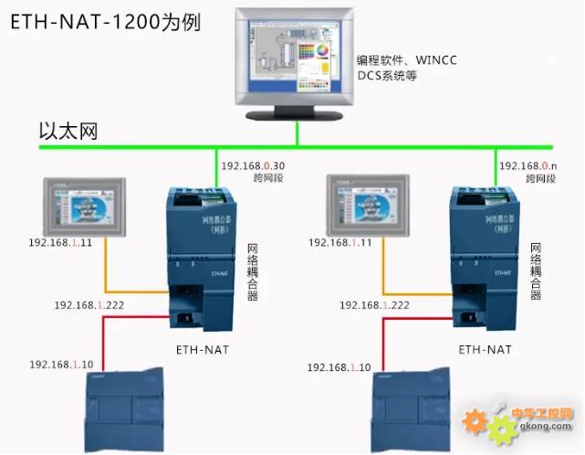

场景:现场PLC和上位机不在同一网段内,并且PLC程序无法更改(更改不了IP地址)然后转换成其它的IP,那么要想实现通讯,该如何解决呢?
解决方案:最简单、最快捷的方式就是在上位机和PLC中间加个网络耦合器,使用大连德嘉ETH-NAT系列网络耦合器就可以轻松实现PLC和上位机不在同一网段内通讯,这种方式尤其是针对现场PLC更改不了IP地址,还要连接上位机情况设计的。
而且这种方式对于网络非常安全,上位机和PLC网段完全是隔离的,互不影响,即使有一样的IP地址都不会产生冲突,可以放心使用,设置非常简单。

这样不同网段之间支持PN通讯吗?

可以的
