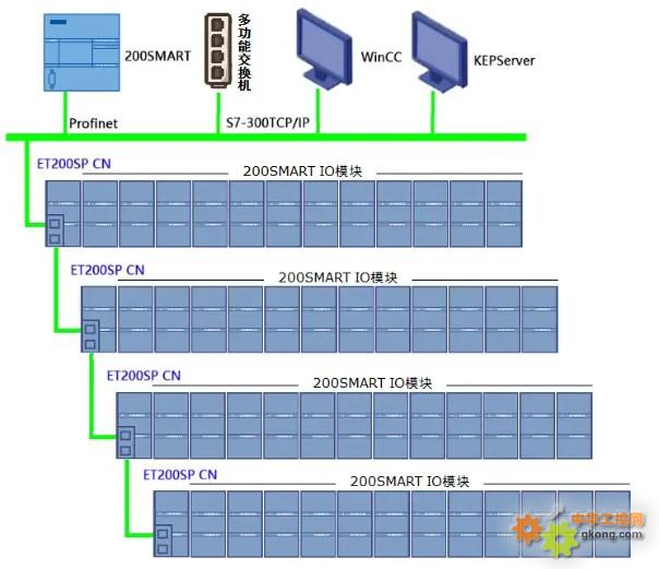

       大连德嘉推出的ET200SP-200A产品能够为Smart200提供Profinet模块接口扩展功能,每一个ET200SP-200A接口模块能连接12个输入/输出模块;该项目中共使用了四个ET200SP-200A接口模块,总共挂接48个输入/输出模块,模拟信号输入数量达到300多点,开关量输入到达200多点,而且采集速度非常快,9毫米就采集一遍;完全超出项目要求的250毫秒,上位机配置了两台电脑,一台使用WinCC用于数据实时监控和历史曲线存储,另一台使用Kepserver为MIS系统提供接口数据驱动,驱动类型选择S7-300TCP,为此还要再加入一块大连德嘉的多功能交换机S型,因为它能将Smart200 PLC的以太网通行协议(S7-200TCP)转换成S7-300TCP,使数据传送速度更快、更稳定;避免两台电脑,在一台退出时造成另一台电脑通讯中断(西门子Smart200以太网通讯的bug)

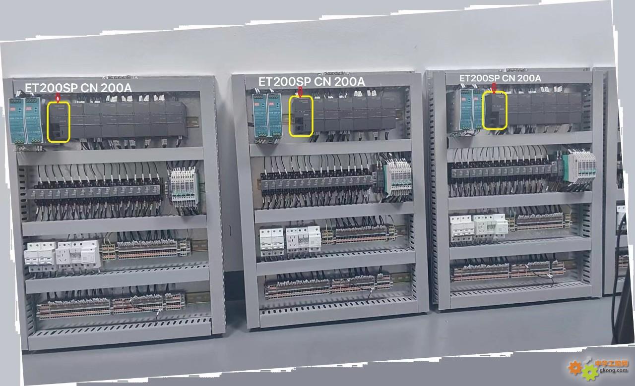

项目实拍图:
