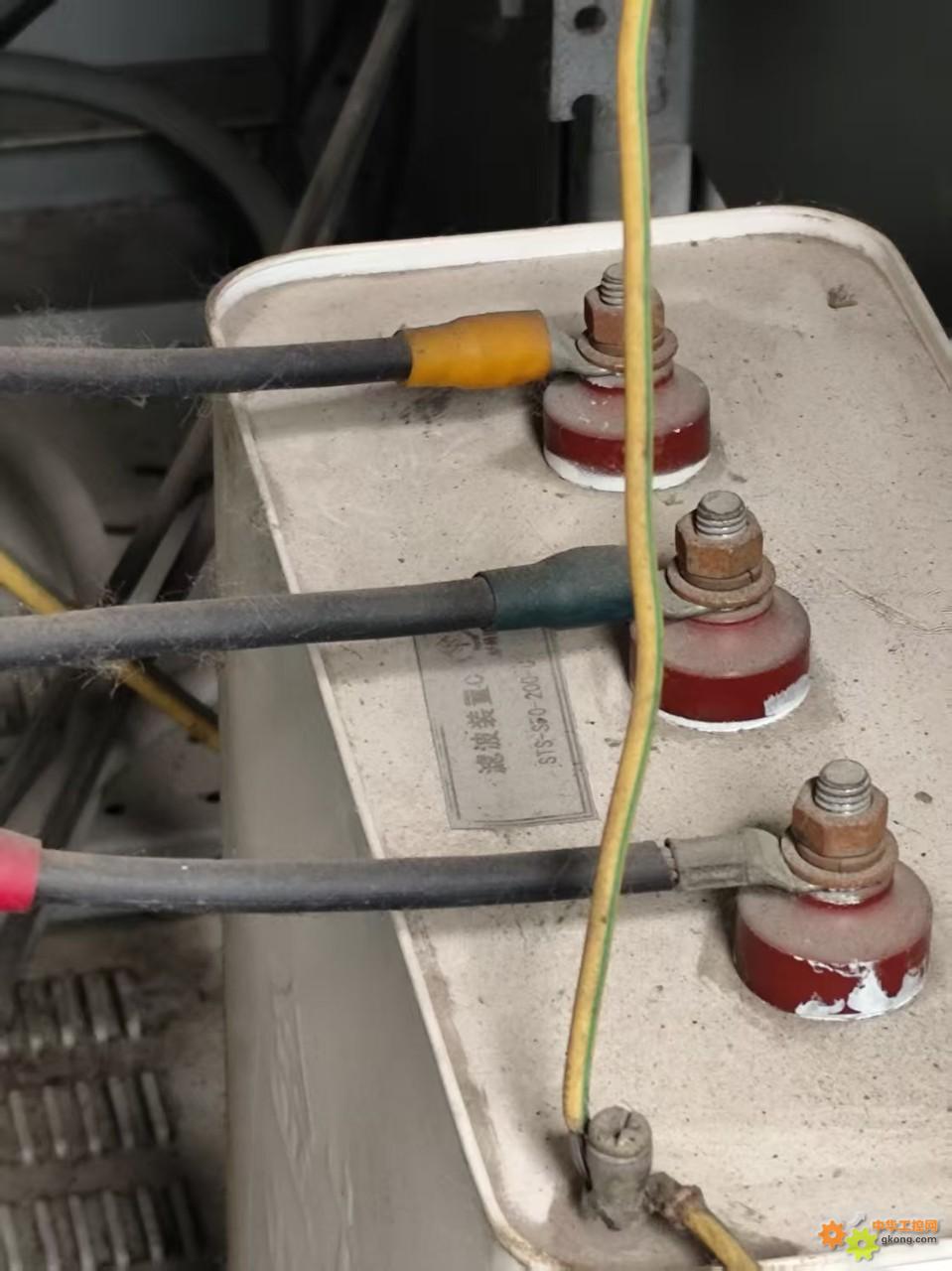

厂里有4台90KW的施耐德变频器带动提升泵,距离不是很远,距离在30米到40米。每台变频器柜都配置了滤波装置和电抗器,现在滤波装置有点渗液,考虑更换。原来的厂家已经没有,查不到型号,请问如何计算滤波装置的容量,能否推荐一个型号。

看图像是补偿电容哦

回复 #1楼 YXBK
谢谢

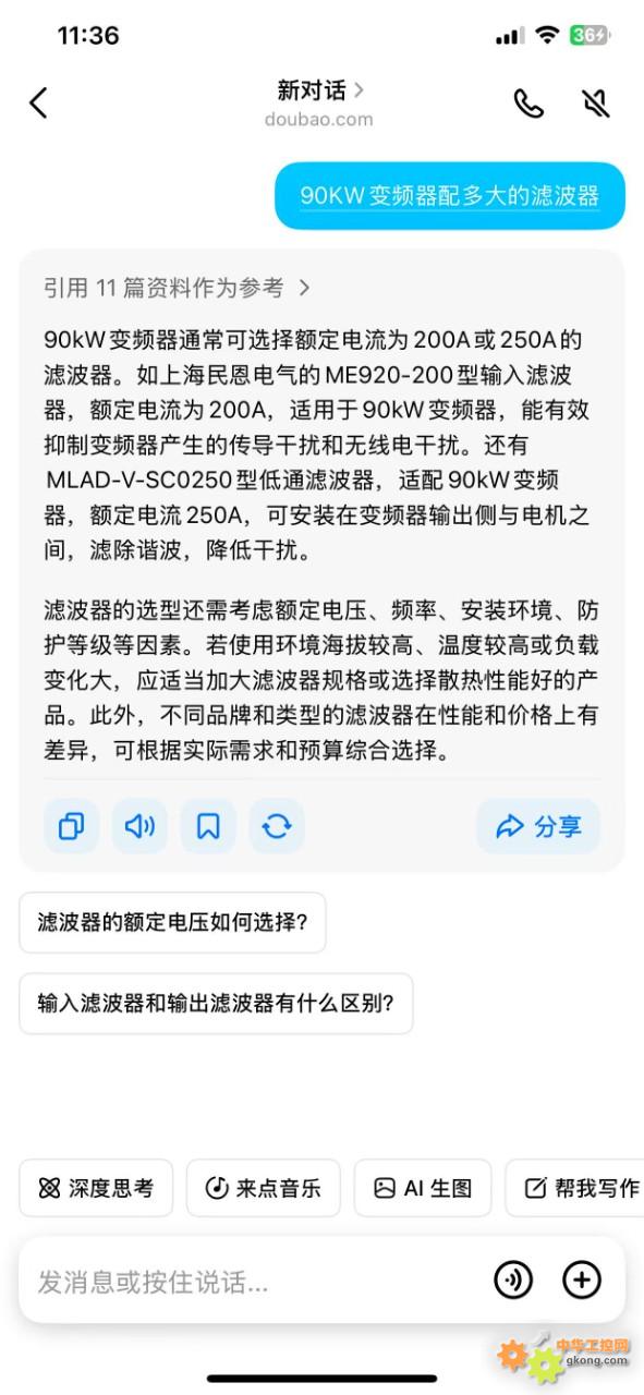

AI的匹配结果仅供参考,具体可以咨询一下卖这种电容的厂家。多咨询几家对比几家厂商技术给的资料就能得出结果。
