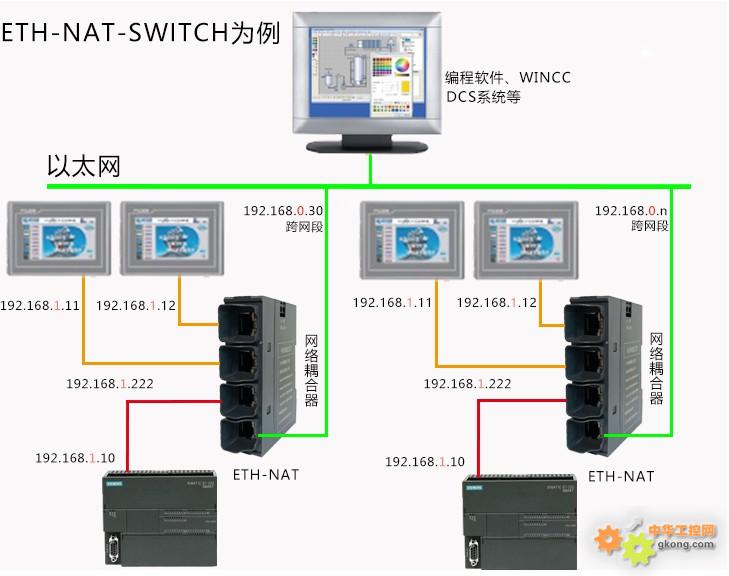

PLC网络使用中的必备神器——【网络耦合器】
场景:现场PLC和上位机不在同一网段内,并且PLC程序无法更改(更改不了IP地址),那么要想实现通讯,该如何解决呢?
解决方案:最简单、最快捷的方式就是在上位机和PLC中间加个网络耦合器,使用大连德嘉ETH-NAT系列网络耦合器就可以轻松实现PLC和上位机不在同一网段内通讯,这种方式尤其是针对现场PLC更改不了IP地址,还要连接上位机情况设计的。
而且这种方式对于网络非常安全,上位机和PLC网段完全是隔离的,互不影响,即使有一样的IP地址都不会产生冲突,可以放心使用,设置非常简单。

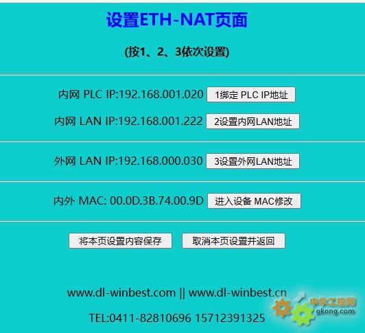

使用网络耦合器ETH-NAT,上位机KEPServer跨网段连接S7-1200实例演示:
1.网络耦合器ETH-NAT设置参数如下
这里S7-1200PLC实际IP为192.168.1.20,通过网络耦合器ETH-NAT将1200PLC的IP转成为192.168.0.30,上位机KEPServer通过访问192.168.0.30连接PLC。

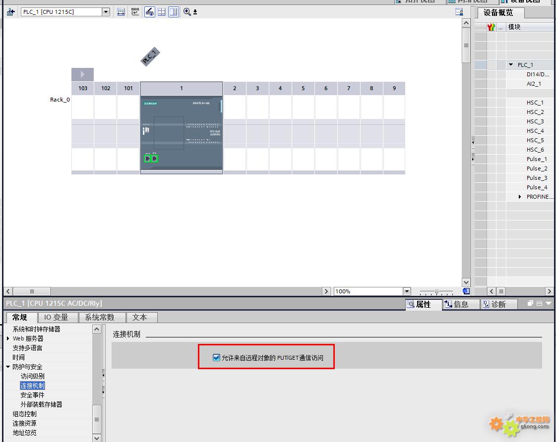

2.注意博途设备组态--->属性--->防护与安全--->连接机制---->允许来自远程对象的PUT/GET通信访问打“√”

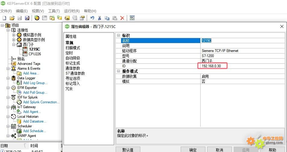

3.KEPServer连接参数设置如下

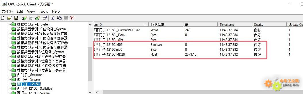

4.KEPServer运行监控如下
