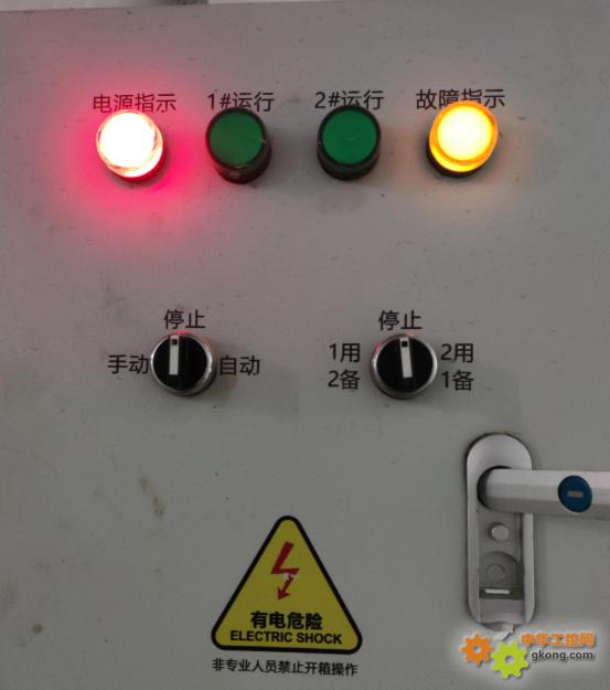

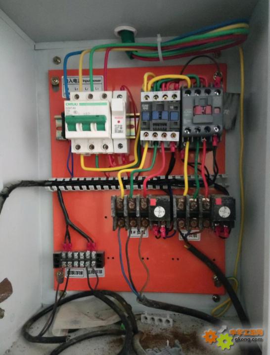

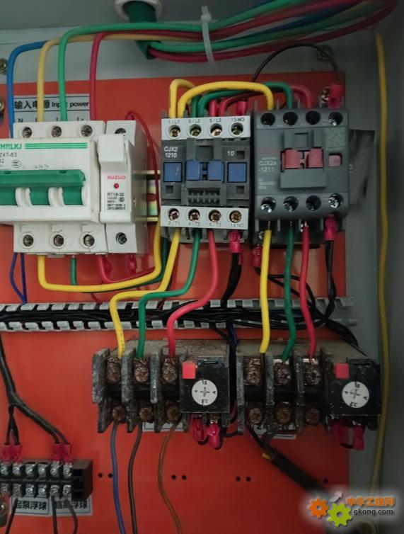

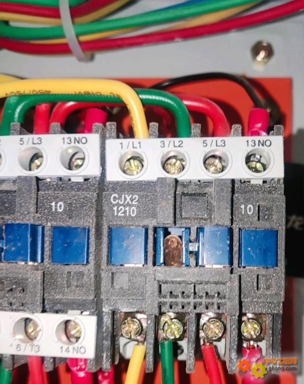

(1.5KW水泵控制箱,)面板黄灯亮,接触器是第一张图,后面换了一个接触器,一#可以正常使用,2#无法使用,用起子直接按红色模块2个接触器都会吸合工作

这种一般都是热继电器动作了。复位下,然后看看电机有木有问题。前提你换接触器接线没错,电压等级没错。

看看故障灯是不是接在热继电器的常开触头
如果是的话,复位一下看看

这种电路报故障,就是热继电器动作了,可以复位,监测下电机的实际电流作判断 误动作或者电机或负载有问题

也不排除是热继电器接触问题,不一定是电机问题
你看电箱里面的元件的老旧,一切都有可能

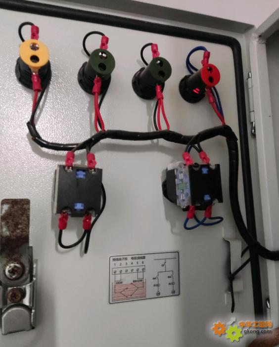

不知道你的红色模块指那个?后换的接触器上的红色还是热继电器上的红色?

怀疑线接错了。

这个应该不会是接线错造成的报警,看描述LZ先报警后换的接触器。除非LZ说反了哈。

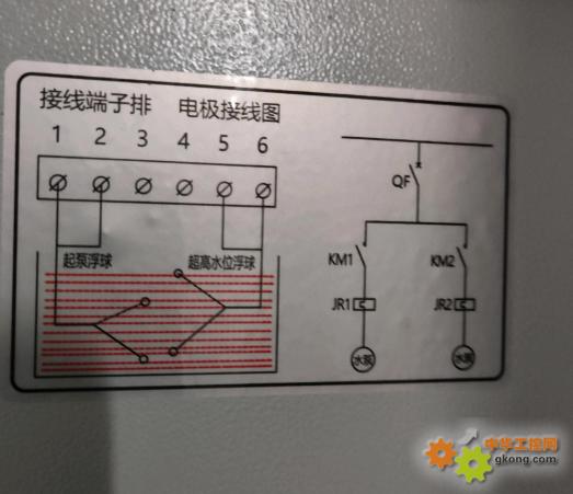

首先确定你两台泵设计是可以同时工作吗?如果不是就是你线路问题。如果可以同时工作,那你这台不能自动运行的泵可能是浮子开关或线路出问题了。

打开2#水泵让接触器吸合,用万用表打一下线路有没有通就找到问题了,没有万用表用电笔也可以
