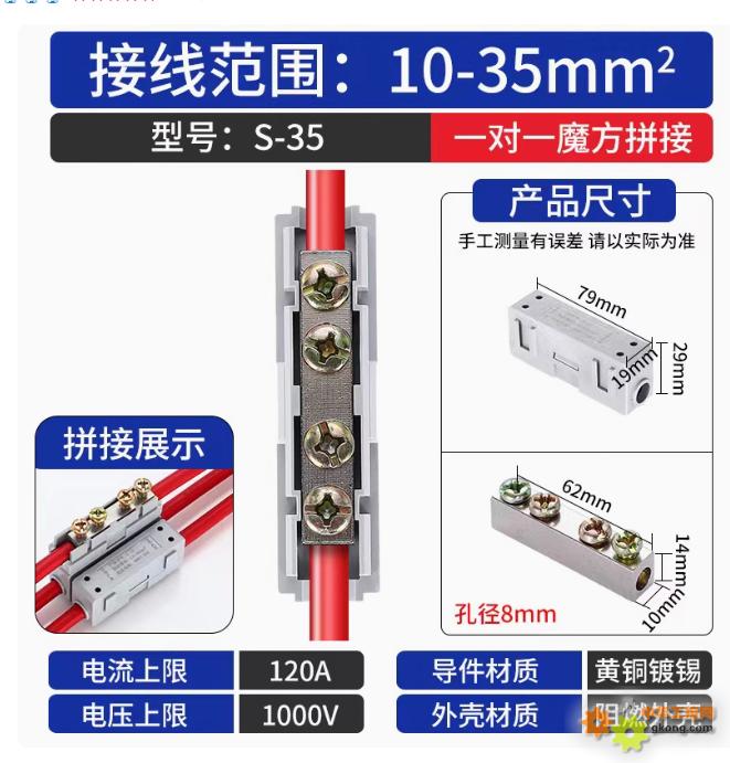

最近要去帮朋友弄个配电箱子,但是入户管出来的线很短需要加长,看了有这种端子卖的。有用过的师傅吗?来说说使用效果咋样。直接电缆对接线不够长。

用起来肯定比铰接方便,且省线。缺点吧防水性能差

这种端子对工况选择很重要

回复 #2楼 qw945923000
这个能具体说下吗?

为什么不考虑用连接铜管呢

回复 #4楼 YXBK
Y版这个有考虑过,铜管的话还需要采买工具,还怕压接不良。免压接的呢,方便还不需要工具。

回复 #1楼 YS-W
这个用在室内的。

还是比较好用的 做好防水更好。

有一次看见路灯的施工的,有跟这相似的连接头,那是防水的,而且直接拧紧就可以了!

线径小的话,用老虎钳或者锤子砸也可以
